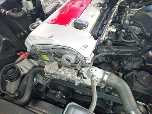

Hoi ihr Lieben,
mein 230K hat unschöne Geräusche im Leerlauf. Über ein Stethoskop konnte ich denn Kompressor ausfindig machen. Zudem ist das Geräusch weg sobald die Riemenebene nicht mehr läuft.
Heute habe ich mich mal ran gemacht und das Ding gegen einen guten Gebrauchten getauscht. Frisches Öl noch rein und los. Pustekuchen! Geräusche immer noch da!
Leerlauf
Was kann es sein? Eventuell irgendwas lose im Bereich vom Kompressor (Silencer oder ähnliches)?
Schonmal lieben Dank im voraus!
LG

Sind exakt gleich geblieben. Das komische ist auch das die beiden Lader gar keine Geräusche machen beim Drehen per Hand. Das hatte mich schon stutzig gemacht.

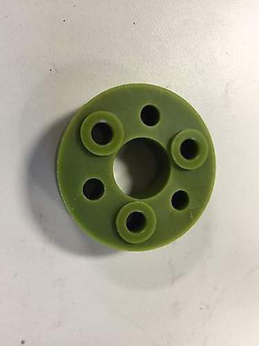

Es gibt einen Coupler zwischen dem Kompressor Antrieb welcher ausschlagen soll. Das prüfe ich die Tage und werde euch dann berichten.

Danke für die Info auf Rückfrage.
Das ist der Mitnehmer von der Riemenscheibe zum Wellenrad. Der sorgt lediglich dafür das es eben nicht metallisch schlägt.
Das der hinüber ist habe ich noch nie gehört, ist bei zwei Kompressoren fast ausgeschlossen und beienflusst auch nicht die Lagerung oder das was schlägt. Wenn das dann als Lösung präsentiert wird lege ich schon mal ein Veto ein ;-)

Auf dem Video kann man das Geräusch sehr gut hören. Wenn die Riemenebene vom Kompressor nicht mehr aktiv dann sind die Geräusche weg. Auf der Ebene laufen nur Kompressor, Lima, Spannrolle und eine Umlenkrolle.

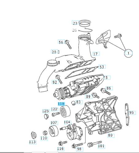

Also langsam habe ich das Gefühl das einige nicht wissen um welchen Motor es sich handelt. Es geht um den M111.982 sprich 2,3l EVO mit 197ps. Dieser Motor sowie der M111.975 haben zwei Riemenebene.
Auf dem Bild sieht man ohne Zweifel auch die Umlenkrolle mit der 119.
Entschuldige, hatte das nicht mehr auf dem Schirm.
Dachte die wäre am anderen Riemen.
Dann muß es zu merken sein wenn man an einem Aggregat von Hand dreht.
M111.983
