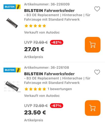

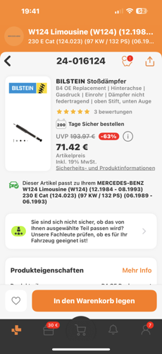

Was haltet ihr von der Kombi
Die Federn unterscheiden sich in der letzten Ziffer, was aber ist der Unterschied in der Spezifik?
Dir B6 sind ja ganz schön Teuer, lohnt sich das?

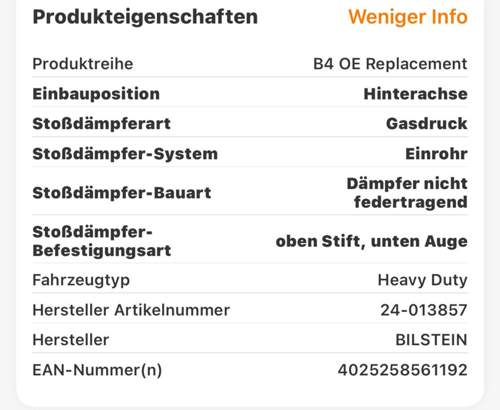

Und da du eh die ganze Hinterachse neu machen willst, würde ich mir sofort gescheite Bilstein Dämpfer holen. B4 ist der Ersatz für Serie und B6 der verbesserte Standard Dämpfer ideal für höhere Belastungen. B8 ist der Sport Dämpfer für Tieferlegungen. Der ist straffer (Zug und Druckstufe anders).Der B12 ist noch straffer und die Kolbenstange ist etwas gekürzt damit immer genügend Vorspannung auf extremen Tieferlegungsfedern anliegt.
Wenn Deine Federn und Dämpfer vorne und hinten gleich alt sind, empfehle ich dir vorne zumindest die Dämpfer auch gegen neu B6 zu tauschen.
Wenn hinten Federn und Dämpfer neu sind und vorne alles alt und weich ist, fährt sich das wie nen Sack Nüsse.

Ich glaube das ich die Bilstein B4 Stoßdämpfer und die dazugehörigen Federn nehmen werde nur welche sind die richtigen (Foto), glaube die B6 werden mir zu straff sein, mag es lieber etwas weicher, Die B4, sollen ja etwas straffer als die originalen sein, jetzt nach über 30 Jahren bestimmt sowieso, das reicht mir, ein 230er ist ja keine Rakete, sondern mehr der Cruiser, aber bei den angebotenen Federn sehe ich nicht durch, da steht nichts weiter zu da, kennt jemand den Unterschied?

Fin ein geben und teilenummer von deinen Original Federn raussuchen.
Die Nr.: dann in die "Suche" deinen Onlineanbieters setzen
Wie geschrieben. Du brauchst jetzt die Punktetabelle von Mercedes für den W124. Die gibt's imho irgendwo im www. Früher als ich noch einen EPC Zugang hatte war das einfach. Gibt's leider in der Fotm nicht mehr. Aber vlt hat da ja jmd noch einen Tipp.
Dann kannst du anhand deiner Ausstattung und Motorisierung die Punkte addieren und diese Punktzahl führt zu der MB-Teilenummer. Dann kannst du bei den Bilstein-Federn schauen welche Bilstein-Nummer welche MB-Nummer abdeckt (OE-Referenz)
Ein bisschen Höhe kannst du auch über die Federunterlagen bekommen.
Diese gibt's in unterschiedlichen dicken

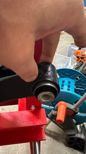

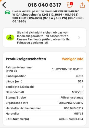

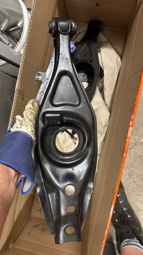

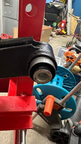

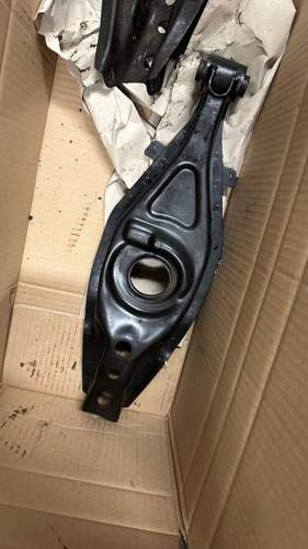

Werde wohl beim Überholen des Federlenkers, mal schauen was für eine Nr auf der Feder und der Federunterlage steht, möchte jetzt erstmal die Quietschbuchse und das Lager vom Federlenker an der Achse neu machen, im Winter hole ich dann die Achse raus und mach den Rest. da brauche ich ja erstmal keine Vermessung, oder?
Nö.

Dämpfer wählst du nach Komfort. Wenn du das Mercedesgefühl magst dann nimm die die anderen sind dann halt nur "sportlicher" aber ändern an der Höhe nix. Allerdings würden härtere Dämpfer nicht so schnell tief einsinken aber hinten hart gedämpft und vorne original würde sich auch richtig doof fahren.
