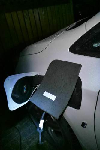

Zuletzt etwas über Akkuladen in Save und Sportmodus, sowie eine kleine Abdeckung zum Laden bei Regen. Im Sportmodus scheint man sogar stärker zu laden als in Save. Teils hatte ich im Sportmodus schon nach 1,2 km gefahrenen Kilometern einen ganzen Kilometer mehr im Akku (bei ca. 50 km/h). Also der Sprit, den man im Sportmodus verbraucht reicht fast für die doppelte Strecke.

@jennss schrieb am 7. Oktober 2017 um 21:54:44 Uhr:
Da bist du etwas zu paranoid. 😉
Der Typ2 Stecker ist geschützt nach IP54, also Schutz gegen allseitiges Spritzwasser.
Naja, beim Rausziehen hat man auf dem Stecker allerlei Wasser. Ich hoffe, da kommt nichts in die Buchse rein.
IP54 ist wohl ausreichend. Steckst du auch bei strömendem Regen den Stecker?
j.
@jennss schrieb am 8. Oktober 2017 um 01:55:45 Uhr:
Nachdem die meisten Supercharger nicht überdacht sind, zwangsläufig ja.
In dem Moment wo man steckt, ist der Stecker ja ohne Hochspannung, da die Ladestation die Spannung erst einschaltet, wenn der Stecker steckt und verriegelt ist.
