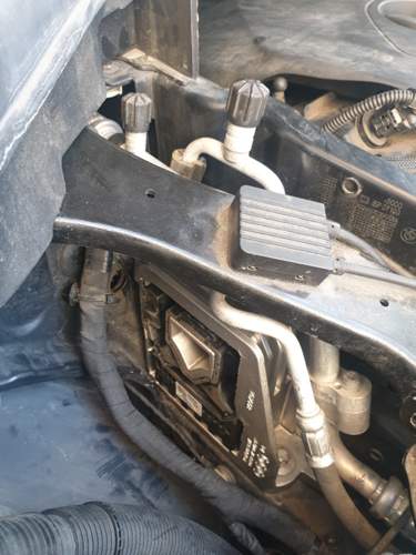

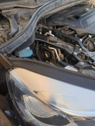

Hallo Gemeinde. Ich habe einen 220 GT Benzin Automatik 120TK das gleich problem wie bei Michim mit dem Ruckeln am kalten Motor und Rückwärts fahren.
War in einer Privaten Werkstatt die den fehler gefunden haben. Bei mir war, ist es der Motorträger. Wenn ihr das Problem immer noch habt, dann könnt ihr mal nach dem Träger schauen. Schönen Tag und gute Fahrt.
Wo sitzt denn dieser Motorträger? Kenne mich da nicht aus. Woran merkt man denn, ob es an dem liegt?
Und das war bei Dir auch so, dass er bereits zum stottern angefangen hat, wenn man den Rückwärtsgang eingelegt hat?
Was hat die Reparatur denn gekostet?
Hier ein paar Bilder. Ist im rechten teil des Motorraums. Bei mir hat man es gemerkt wenn das Auto gestartet und ausgeschaltet hat. Da hat es extrem vibriert. Das Gummi war auch porös. Kosten kann ich noch nix sagen. Hat ein Freund von mir gemacht. Rechnug naht.??

Hab ein Video gefunden. Viel Erfolg
Kosten in einer BMW Werkstatt liegen bei ca. 600€.
