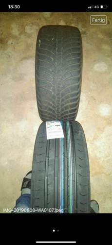

@floodw ich hab von Seitenwand bis Seitenwand die Läuffläche gemessen.
Der Sava hat da entspannte 244 mm gehabt
Vergleich Kumho WP71 245/40 R17 und Sava Intensa UHP2 225/40R18
Leider finde ich das Foto vom Michelin nicht mehr, der war deutlich schmaler als der Kuhmo, mit 1mm weniger Neuprofiltiefe. Der Sava hatte knappe 8 mm neu, der Michelin gerade so 7mm.
