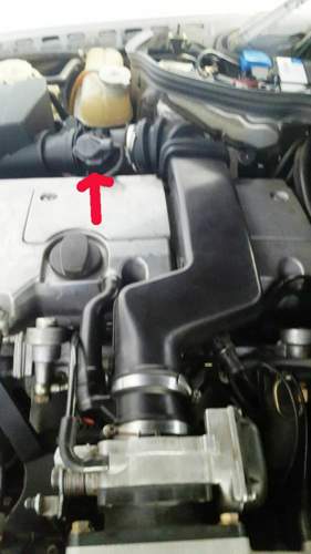

Bei einem defekten LMM bzw. bei einem abgezogenen Stecker nimmt das Steuergerät bestimmte vorgegebene Werte. Bei meinem 124er habe ich Glück gehabt, dass dieser ohne LMM sehr gut fuhr, andere haben, so wie bei Dir, eine kleine Verbesserung festgestellt und konnten zumindest notdürftig fahren. (dies habe ich mir damals im Internet angelesen)
Letzten Sommer beim Motor säubern, bin ich ohne zu merken an die Luftbrücke gekommen und habe so das Rohr von der Einspritzanlage abgezogen, war von oben nicht sichtbar. (im Foto markiert), danach lief der Motor natürlich wieder sehr unrund und ist ausgegangen.
Bevor Du nun einen neuen LMM kaufst, solltest Du noch mal prüfen, ob wirklich alles richtig sitzt, denn wenn er dort Luft zieht, hilft ein neuer LMM auch nicht, logischerweise läuft er dann aber besser, wenn der Stecker vom LMM abgezogen ist, da er sich die Notdaten aus dem Steuergerät zieht.
Wie Steven schon geschrieben hat, solltest Du evtl. doch vorsichtshalber noch eine Diagnose machen. Bei mir war es damals eindeutig der LMM, weil ich ohne Probleme fahren konnte und sobald ich den Stecker wieder auf den defekten LMM gesteckt habe, der Motor aus ging.
