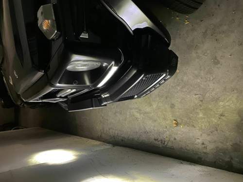

Wenn ich das Fahrzeug über die Tasten des Schlüssels aufsperre (also der Schlüssel in der Hand außerhalb des Fahrzeugs), gehen nur die originalen Tagfahrlichter an, alles Anderes bleibt aus (beim Hochladen wurde das Bild aus welchem Grund auch immer gedreht):
4ea1d8ad-b6d7-4221-a825-aafbed2a9fba
War auch total schlau von mir Dich das zu fragen, Du hast ja die Originalen Tagfahrichter drin.. Klar gehen die an.. Ich hab ja die schwarzen, die gehen nicht an. Trotzdem danke, lieb von Dir.
Wenn ich Glück habe, bekomme ich meinen morgen Nachmittag.. Scheinwerfer müssen nochmal ab und alles komplett neu verkabelt, da der neue Blinker nicht richtig funkioniert (Fehler kommt aber erst, wenn der Motor gestartet wird) und Brabus dann bei Nachfrage einfällt, dass da noch ein Kabelstrang dazwischen gesetzt werden muss - Es gab ja ein Software Update. Wie schon erwähnt, besonders strukturiert sind die da leider nicht. Aber niemand ist perfekt.
