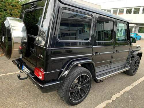

Habe nun seit ca. einem Monat einein 2017er G63 Edition 463. Wollte den Wagen eigentlich erstmal so lassen, aber, Ihr kennt es vielleicht, habe ich schon nach einer Woche wieder "grandiose" Ideen gehabt, was man so alles machen könnte..
Habe mir bereits Retrofit LED's eingebaut. Die waren zu hell in der Nacht, dass ich die Heckleuchten lasieren musste. Es ist jetzt genau so hell, wie mit Glühbirne, nur eben in LED.
In ein paar Wochen kommen Brabusteile ran:
- Motorhaubenaufsatz (Wollte ich Replika von eBay nehmen, kam gestern - Qualität nicht 100%ig - Baue ich mir nicht an den Wagen) - Der von Brabus kostet 7.000,00 Euro Liste, was nicht gerade schön ist.
- Zus. Tagfahrlichter mit Blinker Front, Original Blinker werden mit Carbonplatten abgedeckt (Ich denke, dass mich hier jetzt einige dafür hassen werden)
- Frontschürzenaufsatz
- Spiegelkappen Carbon - Hatte ich auch welche von eBay, Qualität war gut, leider nicht passgenau. Darum muss auch hier Brabus her für den 8 fachen Preis (wieder nicht schön).
- Brabus Klappen AGA schwarz eloxiert.
Danach sollen noch Unterfahrschutz und Anhängerkupplung (sieht leicht bläulig aus) matt schwarz lackiert werden. Trittbretter schwarz. Emblemen und grill auch schwarz. Und Rostschutzvorsorge (Danke noch mal für die Tipps! :).
Die Edition 463 Aufkleber möchte ich auch etwas dunkler.. Alles total bescheurt, da ich ein halbes Jahr gewartet habe, bis ein G mit genau dieser Ausstattung angebonten wird und nur die Aufkleber schon 500 Euro kosten original. Aber dann kamen die tollen Ideen...

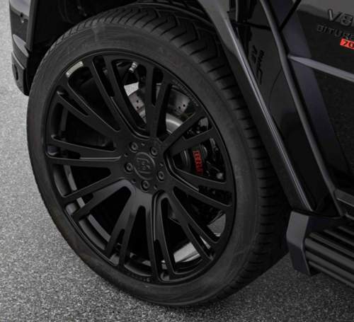

Nun möchte ich noch größere Felgen.
Es gibt von Brabus diese hier (23 Zoll), die mir gefallen:
https://www.brabus.com/.../f14-464-gm.html
Gibt es auch in schwarz, allerdings gefallen mir glänzende schwarze Felgen nicht. Was mir noch weniger gefällt, ist der Preis von 13.000,00 EUR Liste + ca. 1000 matte Lackierung + Reifen + Sensoren - VK Preis Oriignale Räder (schätze für 3000-4000 bekomme ich die vllt los - sind makelloß).
Hier ein Video mit den Felgen drauf:
https://www.youtube.com/watch?v=kgnTu6F5tAA
Da die Brabus Felgen eine Schweinegeld kosten: Hat einer von Euch eine Empfehlung für große Felgen, die ich ohne Probleme eingetragen bekomme mit Gutachten mit, ungefähr, den selben Dimensionen, wie die Brabus Felgen (11J x 23 H2 ET 25, Reifendimension 305/35 R 23 (VA))?

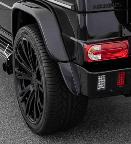

ich habe den G63 mit der Edition 463 und 21 Zoll. Gesamthöhe des Fahrzeugs 194,9 cm. Überlege auf 22 oder 23 Zoll wechseln. In Bottrop steht noch 1 G700 in schwarz auf 23". Herr Schmitz von Brabus meint, dass das Fahrzeug dann (ohne Dachflügel) auf genau 200cm kommt. Ist das so richtig? Verändert sich die Höhe des Fahrzeugs dadurch so stark? Wer kann mir dazu eine Auskunft geben?
(Problem: passt nur mit ca. 197/198cm in die Garage)

5cm mehr Höhe entspricht 10cm mehr Reifendurchmesser. Nie und nimmer kann das sein.
Bei 83,4cm Reifendurchmesser ist Schluss; mehr wird nicht mehr eingetragen. Es sei denn du lässt ein neues Abgasgutachten machen.
Du kannst den Reifendurchmesser sehr gut auf www.reifenrechner.at ausrechnen lassen.
Themenstarteram 7. Oktober 2019 um 9:45
Bei 305/35/ZR23 ist der Reifendurchmesser (lt. https://rechneronline.de/reifen-check/reifenmasse.php) 79.8cm
Bei den 295/40/ZR21 ist er 76.9
(79.8-76.9=2,9) / 2 = 1,45
Also theoretisch 1,45cm höher im Vergleich zu den 21 Zoll.
