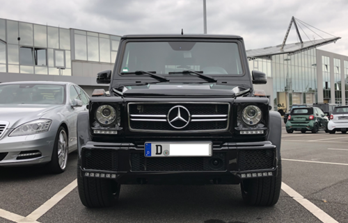

Habe nun seit ca. einem Monat einein 2017er G63 Edition 463. Wollte den Wagen eigentlich erstmal so lassen, aber, Ihr kennt es vielleicht, habe ich schon nach einer Woche wieder "grandiose" Ideen gehabt, was man so alles machen könnte..
Habe mir bereits Retrofit LED's eingebaut. Die waren zu hell in der Nacht, dass ich die Heckleuchten lasieren musste. Es ist jetzt genau so hell, wie mit Glühbirne, nur eben in LED.
In ein paar Wochen kommen Brabusteile ran:
- Motorhaubenaufsatz (Wollte ich Replika von eBay nehmen, kam gestern - Qualität nicht 100%ig - Baue ich mir nicht an den Wagen) - Der von Brabus kostet 7.000,00 Euro Liste, was nicht gerade schön ist.
- Zus. Tagfahrlichter mit Blinker Front, Original Blinker werden mit Carbonplatten abgedeckt (Ich denke, dass mich hier jetzt einige dafür hassen werden)
- Frontschürzenaufsatz
- Spiegelkappen Carbon - Hatte ich auch welche von eBay, Qualität war gut, leider nicht passgenau. Darum muss auch hier Brabus her für den 8 fachen Preis (wieder nicht schön).
- Brabus Klappen AGA schwarz eloxiert.
Danach sollen noch Unterfahrschutz und Anhängerkupplung (sieht leicht bläulig aus) matt schwarz lackiert werden. Trittbretter schwarz. Emblemen und grill auch schwarz. Und Rostschutzvorsorge (Danke noch mal für die Tipps! 🙂.
Die Edition 463 Aufkleber möchte ich auch etwas dunkler.. Alles total bescheurt, da ich ein halbes Jahr gewartet habe, bis ein G mit genau dieser Ausstattung angebonten wird und nur die Aufkleber schon 500 Euro kosten original. Aber dann kamen die tollen Ideen...

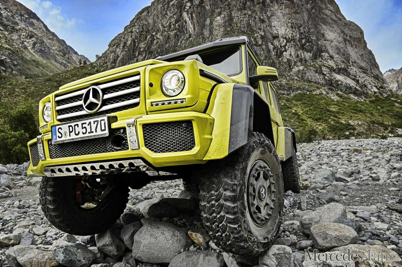

...und wegen weiss aussen.....passt perfekt zu meinem Cavallino Rampante, denn der ist ebenfalls weiss 😉
Aber für mein empfinden bei der G Klasse nur schwarz.. oder beim 4x4 2 schwarz oder dieses Gift/Gelb/Grün (Mir fällt der name gerade nicht ein). H
das Grün heisst in der Crazy Colour- Edition: ALIENGREEN.
Die anderen Crazy Colour- Farben waren Sunset- Beam, Galactic- Beam, Solar- Beam, Tomatored.
Ich meine noch eine andere Farbe:
https://www.mercedes-fans.de/thumbs/lib/11/99/07/i_full_b/79911.jpg
Aber das ist schon sehr extravagant.

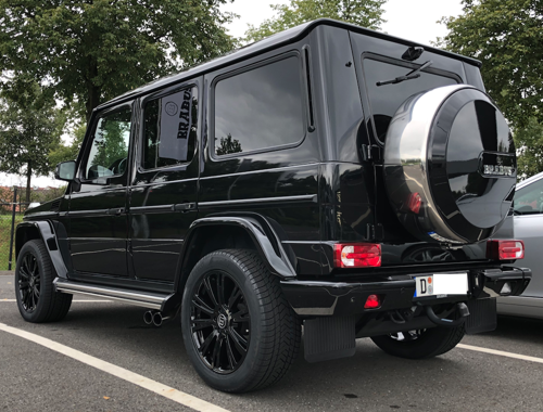

23" Brabus Felgen auf dem W463 (ohne "A"😉 sind ohne Ride Control (das elektronische adaptive Fahrwerk von Brabus) unerträglich. Selbst ein Go-Kart kommt einem im Vergleich dazu wie ein moderner Rolls-Royce vor. Es fühlt sich sogar auf einem guten Asphalt so an, als ob man über schlechtes Kopfsteinpflaster fahren würde. Und wenn wir schon beim Thema "Kopfsteinpflaster" sind, darf nicht unerwähnt bleiben, dass man so eine 23" Felge beim Fahren auf Kopfsteinpflaster beschädigen kann - das ist ernsthaft gemeint. Außerdem, wenn ich mich nicht täusche (ich war nach einer Fahrt mit 23" nicht mehr in der Lage, Informationen zu bearbeiten), werden 23" beim W463 in Deutschland nur mit dem Widestar (der Karosserieverbreitung) eigetragen (obwohl sie auch mit der AMG-/Sportpaket-Ausführung immer noch ausreichend abgedeckt sind - selbst bei der 305-Breite). Aber, wie gesagt, die Richtigkeit dieser Info kann ich nicht garantieren.
22" Brabus Felgen ohne Ride Control sind zwar immer noch alles Andere als komfortabel, man hat immer noch das Gefühl, 4 Platten zu haben, aber schon fahrbar. Aber der Unterschied zu 21" der 463 Edition ist wirklich gravierend.
21" Brabus Felgen haben beim W463 keine Gutachten, auch wenn sie auf der Internetseite für ihn angeboten werden. Das "Problem" ist, dass sie Distanzscheiben in Größen benötigen, die Brabus (aus welchem Grund auch immer) nicht anbietet. Aber solche Distanzscheiben gibt es von anderen Anbietern und mit ein Bisschen Aufwand kann man sie eingetragen bekommen. Ja, das klingt komisch, aber es ist tatsächlich so.
20" Brabus Felgen für den W463 gibt es nur in 2 Designs. Erstaunlicherweise sind sie in Kombination mit Pirelli Scorpion in 295/45 die mit Abstand beste Variante, die ich auf einem "sportlichen" G erlebt habe. Der Fahrkomfort ist gegenüber den Standart 19" AMG-Felgen mit 275 Scorpion BESSER! Wahrscheinlich sind die Flanken bei 20" etwas weicher - anders kann ich mir das nicht erklären. Das Handling ist (für die W463-Verhältnisse) sehr agil, dabei läuft das Fahrzeug allen möglichen Fahrbahndefekten definitiv nicht stärker nach, als mit 19". Ich bin ausgesprochen zufrieden und sehr überrascht, wie gut diese Felgen-Reifen-Kombination funktioniert.
Auf den unten zu sehenden Fotos wirkt das Verhältnis Höhe/Breite/Fahrzeugabmessungen nicht wie im wahren Leben, was an der Fähigkeit des iPhone X (und auch allen anderen iPhone-Generationen) liegt, Proportionen "neu zu interpretieren". Tatsächlich ist alles deutlich bulliger.
Bild-1
Bild-2
Bild-3
+2
Danke, dass Du Deine Erfahrungen teilst.. Geil sieht Deiner schon aus, das ist die Richtung, die ich mir vorstelle. Aber das sind jetzt 20", die Du drauf hast, richtig? Den Typen gibt es glaube ich nur in 20 und 22 Zoll.
Glaube ich lasse das mit den 23", obwohl es mir sehr gefällt.. Auf noch weniger Komfort habe ich kein Bock oder noch mehr Zeug einbauen lassen (Ride-Control). Und dafür noch 13K anzünden, ne.
Hatte mal bei Brabus angerufen, der Typ meinte, dass die Felgen immer nur eine Standard ET haben und auf alle Varianten passen, also egal ob Widestar oder nicht mittels "Adapter".. Demnach müssten die Widestar-Varianten mit Spurplatten betrieben werden.
Ich sehe Du hast auch die Brabus AGA drin, oder - Wie ist so Dein subjektives empfinden hinsichtlich des Sounds im Vergleich zur AMG-Serien AGA?
Bist Du schon fertig mit dem Wagen - Du hast ja auch an der Seite das Brabus Logo - Wollte auch erst Brabus Logos haben, allerdings habe ich mich aus verschiedenen Gründen dagegen entschieden:
