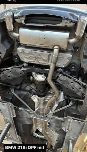

Moin,
Ich habe seit kurzem ein 218i von 2019, also mit OPF, und wollte mal fragen ob jemand irgendwelche Vorschläge hat.
Würde eigentlich ganz gerne eine Duplexanlage verbauen mit 90 oder 100mm, leider habe ich bisher nur welche für den 218i ohne OPF gefunden.
MfG
Mike

Kleines Update, habe jetzt bei einem Sportauspuffhersteller einen Termin bekommen, 235i Diffusor ist auch schon gekauft. Er bekommt jetzt eine Edelstahlanlage ab OPF.
Wenns dann in paar Wochen fertig ist kann ich mich ja noch mal melden.

So, endlich ist es soweit @scooter17
War vorgestern und heute bei Friedrich Motorsport in Lichtenfels und dort wurde eine Komplettanlage einbaut.
Hört sich sehr gut an, vor allem knallt bzw. furzt es nicht, was sehr sehr gut ist.
Hörprobe (am Besten mit Headset anhören):
https://www.instagram.com/.../?...
Sollte jemand das Gleiche vorhaben, das sind die Enrohre 51 - 100mm rund schräg. Und die Anlage sollte demnächst irgendwann bei denen im Onlineshop verfügbar sein.
MfG
Mike

Hey, das hört sich richtig gut an. Ein erwachsener sound, nicht prollig. Einfch toll. Danke für das feedback.
Jo, ist ein schön satter Sound, nicht zu laut, nicht zu leise und es dröhnt nicht im Auto.
Außerdem zieht er ein bisschen besser.
Hatte irgendwann noch Angst, dass die 100mm Endrohre vielleicht etwas groß sind, und man den Übergang von kleinem Rohr aufs Endrohr zu sehr sieht, idt aber zum Glück nicht der Fall.

Habe ein Sonderpreis erhalten, weil es die erste Anlage für den 218i mit OPF ist, hat mich 650€ für die Anlage inkl. Einbau + 200€ an Hotel und Spritkosten (musste 800km insgesamt dafür fahren) gekostet.
Hat sich also auf jeden Fall gelohnt.

War Mal auf einem Treffen, bei dem ich einem F22 Fahrer mit Duplex Bastuck Klappenanlage begegnet bin. Das war erstaunlich laut für den 3 Zylinder... Gibt es Video auf YT von einem Briten und seinem 218i Stage 02. War nicht ganz so schlimm, aber das Soundbild sehr vergleichbar. Hat mir gut gefallen!
@Schrottzopf Das ganze hat sich inzwischen erledigt, aber trotzdem danke.
Er klingt jetzt nach 10k Kilometer noch besser als im verlinkten Instagram-Reel.
Wie du gesagt hast, ich echt laut für ein 3 Zylinder, der X2 35i und der 2,3l Mustang meiner Mutter sind wesentlich leiser, nur wenn der x2 unter Last die Klappen aufmacht ist er lauter, da geht dem 3 Zylinder halt die Puste aus.
