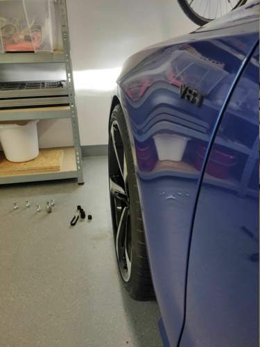

nachdem inzwischen schon öfter das Thema konkave Felgen und Bremse an der VA diskutiert wurde möchte ich hier meine Erfahrung mit euch teilen.
Ich habe heute zur Probe meine Winterräder für den kommenden Winter probeweise an der VA aufgesteckt.
Es handelt sich dabei um die Blades vom Q7 in 9,5x21 ET31, die ja eine gewisse Konkavität aufweisen, mit 275/30 Dunlop Wintersport. An meinem S7 mit der 400er Bremse sind locker 4-5mm Luft zum Bremssattel (Bremsbeläge ca. 5tkm alt, also noch recht neu). Ich vermute der 356er BiTDI-Sattel baut breiter, da es dort bei einem FB-Mitglied ziemlich eng zu ging. Anbei ein paar Bilder.
Werde gleich mal noch 10mm Platten testen.
Und falls sich jemand über die Höhe auf dem letzten Bild beschwert - ist noch Wagenhebermodus aktiv 😉
Werde es wohl mal mit 10mm VA versuchen, s. Bilder.

Das ist pures Gold, danke für deine Mühe 😁 du bist also genauso verhaltensgestört wie ich und musst das mal eben ausprobieren. Gut für uns 😁
Das ist doch schonmal gut zu wissen. Jetzt müsste man nurnoch wissen wie viel dicker die Sättel vom BiTu sind. Weiß man das?

Diese Jahr müssen es bei mir erstmal die Blade in 9x21 ET46 mit 265ern tun. Fährt die einer mit 15mm rundrum? Welche Platten und schrauben fahrt ihr? Ich dachte an H&R b3055668 und M14x1,5x41 R13.
Es gibt die Blade auch in ET 35...
@Polmaster schrieb am 1. Mai 2021 um 09:30:21 Uhr:
Ist mir klar, und das war nicht die Frage. Ich hatte in der Vergangenheit Probleme mit den Fasen an Originalräder, deswegen die Plattenfrage. Und bei den Schrauben ist halt die Frage nach den Maßen
Die Schrauben passen i.V.m. 15er Platten, die originalen sind M14x1,5x27.
