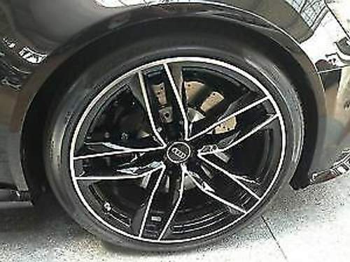

Hallo Zusammen,
möchte meinen 2012er A6 Avant 3.0 TDI 180kw C7 4G auf fette und schicke ORIGINAL AUDI 21" Räder aufrüsten.
Wer kann mir bitte seine Erfahrungen mit der Einpresstiefe und den Reifenmaßen bei 21" Alurädern auf diesem Auto schreiben.
Meine Karre hat Luftfederung und Audi bietet mir 8,5 J X 20"; ET 45; mit 255/35 R 20 97Y; als offizielle Lösung an.
Sehr gerne und vorrangig würde ich 21" Räder fahren und das mit einer geringen Einpresstiefe, also mit breitem Radstand und als Krönung vielleicht sogar mit TÜV Segen.
Natürlich alles ohne irgendwelche Karosserie Veränderungen.
Erbitte seriöse Informationen und bedanke mich sehr herzlich dafür.

ich fahre die Rotor Felgen in 21" ( ET35; 9J ) mit 255er Bereifung. Wenn Ihr euch ein Traglast Gutachten bei Audi anfordert ist die TÜV- Eintragung auch kein Problem. Meiner ist noch ein paar cm tiefer und trotzdem ist alles freigängig und passt.

Der Abrollumfang der 255/30R21 ist ja nahezug identisch zu den 255/35/R20 ab Werk, so weit so gut. Allerdings gibt es in der 255/30R21er Dimension nur noch Reifen mit 93er Lastindex, oder irre ich mich da? Ist die Limousine so viel leichter als der Avant oder mußtest Du Deinen Gustav beim TÜV ablasten?

Normal passen die RS6 rädern niemals unter den normalen A6.
Oder hat wer bilder davon - eingetragen?
Normalerweise sollte das äußerste der Gefühle 9x21 ET 32 sein und da wirds schon sehr eng (ohne Tieferlegung!)
Man muss beachten dass bei starken Tieferlegungen sich auch der Sturz ändert..
Die Frage ist doch, ob die 9,5Jx21 ET35 RS6 Felgen gehen würden. Die 285er Bereifung vom RS6 geht ja schon wegen dem Abrollumfang nicht, siehe Link vom Abrollumfangrechner, den combat gepostet hat.
Um den Abrollumfang einzuhalten, kommen ja nur 255er bzw. 265er Reifen in Frage. Nur passen die auf ne 9,5er Felge oder sieht das doof aus!?
Man berechnet den Abrollumfang nicht von der derzeit montierten Bereifung ausgehend sondern von der kleinsten im FZG. Schein eingetragenen - also ist da schon mal ein Fehler.
Und wenn du überlegst 9x21 ET 35 VS 9,5x21 ET 35 wäre im Endeffekt in etwa so als ob man 9x21 ET28,6 und dazu noch breitere Reifen als 255er montiert -> Ergo geht meiner Meinung nach sicher nicht.
Ich habe auch noch nie einen A6 ohne Radhausarbeiten gesehen der diese fährt :-)
