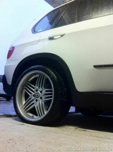

Ich besitze die 21´´ Alpina Dynamic für den X5 E53... und seit ein paar Tage bin ich glücklicher Besitzer eines E70 3,0d...und die Alpina Dynamic´s hätte ich sehr gern auf dem neuen... also...werden die angepasst oder besser gesagt abgedreht auf den passenden Durchmesser... eigentlich lächerlich um 1,6mm ... das ist der alte BMW "Rezept" um neue Baureihe exklusiver zu machen... und damit den neuen Zubehör zu verkaufen...
Das gab es schon nach dem E32/34 mit dem E38/39... auf ein mal passten die Felgen nicht...
...was nicht passt wird passend gemacht...beim TÜV habe ich schon gefragt, alle andere Werte sind identisch zu Alpina Classic...damit werden keine Probleme mit Eintragung kommen!
Eigentlich ist das Armut Zeugnis vom BMW...vor allem das Spiel mit X6... da sind gleich zwei verschiedene Durchmesser (VA/HA) ab Werk... Wahnsinn...
Wer hat ähnliche Probleme?
Dein Wort in G***** Ohr.
Denn mit dem abdrehen, verändern der Felge erlischt die Betriebserlaubniss dieser Felge.
Und somit auch die ABE/Gutachten, da dort ja andere Werte der Mittenlochzentrierung stehen..

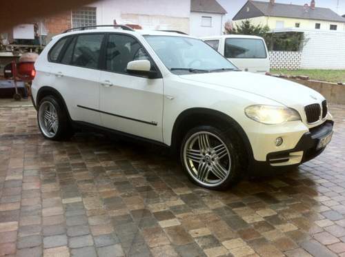

Das Bild unten zeigt wie es aussehen Könnte...

Ich habe mit TÜV Baden, ALPINA und RONAL telefoniert... klar, ich werde eine Einzelabnahme brauchen... aber, die DYNAMIC Räder finde ich gerade am E70 perfekt... am anderen BMW´s dagegen nicht so gelungen...bis jetzt habe ich an allen meinen BMW´s seit 1991 immer die klasische Alpina Felgen gefahren...

Die Idee mit Firma Powertech hatte ich auch... die entsprechende Adapterplatten haben TÜV, nur dabei werden diese Räder ziemlich nach Außen gedrückt so das keine serien Radlaufverbreiterungen helfen können... und an der Karosserie mag ich eigentlich nichts zu verändern...
So Leute, die Lösung gibt es wirklich...ohne "Umbau" der Felgen... die Firma RONAL hätte das auch gemacht für schlappe 1200 EUR...
Ich habe heute noch mal mit der Firma PowerTech telefoniert und siehe da... passende Adapterplatten für diesen Zweck liegen am Lager... die zwei letzten Sätze!!!
nach sofortiger Bestellung (266 EUR + Porto) habe ich mit dem TÜV telefoniert und da gab es auch ein grünes Licht für die Eintragung!
Na dann... bin wieder meinem Ziel ein Stück näher gekommen!
Wenn die 21´´ DYNAMIC´s auf meinem X5 montiert sind mache ich sofort Fotos und stelle die hier ein!
Gruß an alle!
Dean
Um wieviel Millimeter verbreitert sich dann die Spur?
Die Spur wächst 20mm... das ist akzeptabel... für die erste Variante hatte ich 70mm im Angebot...und das ging überhaupt nicht... eventuell mit Standardbereifung mit 18´´ aber mit 10 und 11,5 x 21´´ wirkt das wie beim überbreiten ami Jeep aus...
