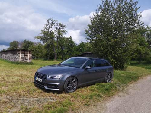

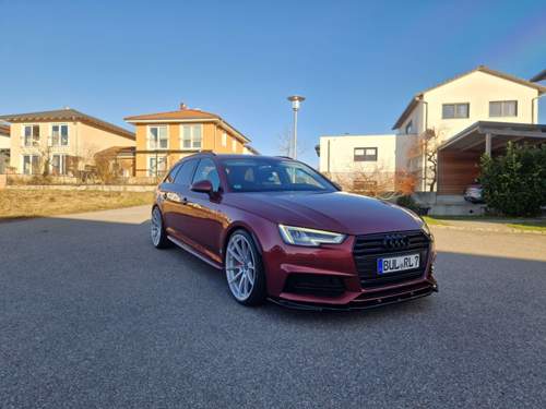

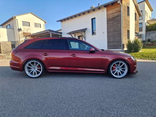

Ich hab 255/30 drauf. Bilder anbei
Img-20230506
Img-20221008
Img-20220824
sieht schick aus , und bei der tüv abnahme hat der irgendwas gesagt zwecks reifenabdeckung also profilabdeckung, bei einem 255 reifen und et29
Doch. Der hat gemeint ich soll noch so flaps hin machen, hat es aber eingetragen.
Ich hab es aber noch nicht gemacht. Finde es Schwachsinn. Die Dinger sind 10cm lang und gucken maximal 5mm raus. Was das bringen soll erschließt sich mir nicht
Also nur hinten die flaps. Vorne musste ich eine Schraube vom innen Radhaus raus machen. Als ich noch ET35 hatte, wäre das aber nicht nötig gewesen
