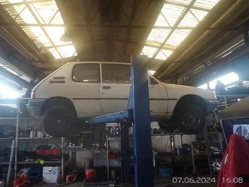

mein Peugeot 205 XRD ist seit langer Zeit bei einem Schrauber: er arbeitet (angeblich) bei einer Citroen-Peugeot-Werkstatt und hat privat eine eigene Werkstatt, das ich gesehen habe. Diese befindet sich in Ettlingen in der ehemaligen Elba-Werke (siehe angehängtes Foto).

Mein Peugeot 205 XRD in der Werkstatt
