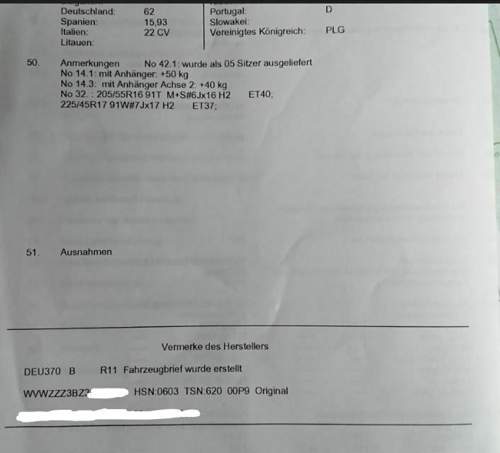

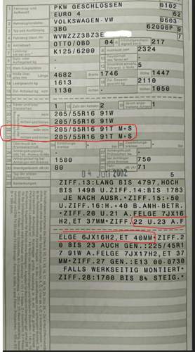

Wo könnten denn diese Beschränkung herkommen? Liegts an den 15" oder daran, dass VW das "damals" nur so hat prüfen/zulassen lassen?
Für den 3GB gilt nämlich: 205 / 55R16 M+S(!) auch(*) auf 6Jx16H2, ET40MM
Aber in Endeffekt kommt es wohl auf dasselbe raus: Für Sommerreifen wird der TE 7-Zoll breite Felgen brauchen.
(*) Standard ist 7J

Zeig mir mal die 6j Stahlfelge mit Traglastgutachten mit Auflagen von VW,die eine Zulassung für 205er Reifen haben und wo ne ET 40 dahinter steht,die auf den 3BG drauf dürfen.
VW hat diese Felgengrössen nur mit besagter Reifengrösse getestet,für alles andere bräuchte man Vergleichsgutachten.

Nicht, dass ich irgendwas beweisen müsste, aber nehmen wir mal an, ich wollte:
Wäre dir eine Kopie des relevanten Teils aus dem (alten) Fahrzeugbrief genehm?
Zeig mal,interessiert mich.
