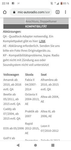

Geht das auch bei einem Caddy Life Bj 2010?
Ich denke schon. Schau auf der Webseite nach bzw. schreib dem Support. Die helfen Dir weiter. Zumindest war das bei mir so. Bin immer noch sehr zufrieden.
Geht. Caddy ab 7/2004
