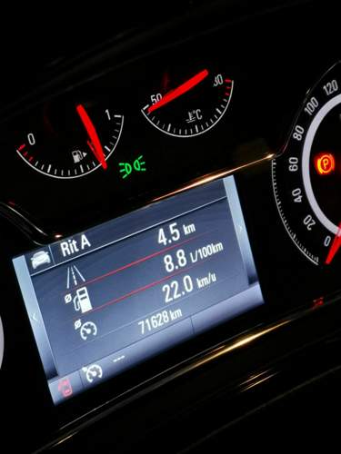

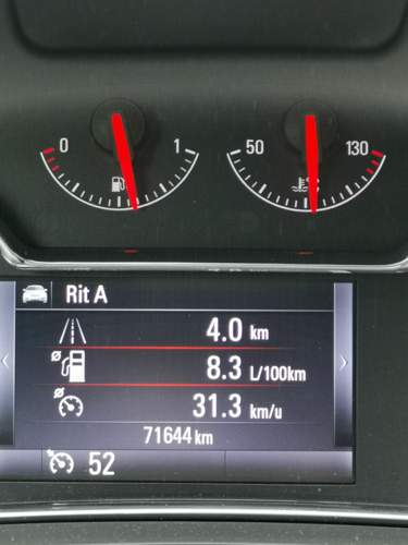

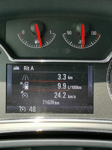

Standspurpirat sprach von "Viel Bremsen und wenig Rollen lassen" vs. "Vorausschauendes Fahren". Darauf hab ich Mal ausprobiert was mit dem Verbrauch passiert wenn man richtig darauf achtet wie man in der Innenstadt fährt. Und ich muss sagen: ich war überrascht wie groß der Unterschied ist. Ich habe drei Probefahrten gemacht, wobei ich darauf geachtet habe dass ich nicht zu schnell beschleunige, nicht zu hohe Drehzahlen mache, und so viel wie möglich rollen lass. Das Resultat könnt ihr sehen in den Fotos (sind alle mit Klima eingeschaltet). Ich bin wie gesagt überrascht. Ich dachte immer ich fahre nett und ruhig, aber das scheint also nicht ganz der Fall gewesen zu sein...

Bremsen vernichtet Enregie: Na klar, als ehemaliger physik-Lehrer versteh ich das natürlich. Aber dass ich ca. 40% sparen kann, hatte ich nicht erwartet. Ich hätte eher 10-15% erwartet. Vor allem weil ich wie gesagt normalerweise nicht übertrieben 'sportlich' fahre.
Übrigens: Bei den drei Probefahrten hab ich fast wie ein alter Sack gefahren (Noch ein bissl langsamer, und die Fahrer hinter mir hätten gehupt).. Kan mir irgendwie nich vorstellen dass die Leute die hier ca. 10 L/100 km schaffen áuch so übertrieben ruhig fahren. Oder dóch?

@OmerAusHolland
Hast du zwischen 71628 km und 71644 km jedesmal genullt??
Das ergibt keinen zuverlässigen Durchschnittsverbrauch.
Auf ca. 16 Kilometer 2 Liter Mehrverbrauch ist nicht aussagekräftig.
Lass den BC mal in Ruhe und fahre mal eine Tankfüllung ohne Reset.

Ja, genullt. Ja, sind relatif kürze Strecken, aber ich kann meiner Meinung nach daraus schon schlußfolgern dass der Unterschied richtig gross ist. Aber hast recht: Eine Tankfüllung komplett in der Stad zu fahren wäre das beste - ist aber nicht einfach.

@OmerAusHolland
Das mit dem Nullen kannst du vergessen auf kurzen Strecken.
Mein Audi Q3 hat einen Tages BC, der sich beim starten immer nullt, täglich oder nach längerer Pause.
Die ersten Kilometer zeigt der Durchschnittsverbrauch auch immer ca. 8-9 Liter an.
Nach ca. 15 Kilometer und gleichmäßiger aber trotzdem zügiger Fahrt pendelt der sich dann auf ca. 5-5,5 Diesel Liter ein.
Und wie @Standspurpirat schrieb, vorausschauend fahren.
Nicht auf eine Ampel zufahren und runterbremsen, ausrollen lassen und mit Glück im 2. Gang weiterfahren.
Auch wenn man weiß wo eine Geschwindigkeitsbegrenzung anfängt, vorher schon ausrollen lassen z.B. von 100 km/h runter auf 50 km/h ohne bremsen zu müssen.

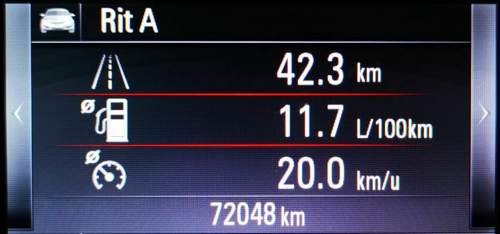

Ich denke du hast recht: Ich hab nicht mehr genullt, und habe jetzt 11.7l/100km bei über 40km Fahrt.
Ich werde mal machen was @Crashel und ein paar andere vorgeschlagen haben: Den Verbrauch berechnen anhand die gefahrene km und die Anzahl der Liter die ich tanke. So kann ich wenigstens einen eventuellen "BC-Effekt" ausschliessen.

@OmerAusHolland
Die 40 Kilometer im Kurzstreckenmodus gefahren oder am Stück??
Im Kurzstreckenmodus ist es normal mit den 11,7 Liter.
Am Stück kommen weniger raus.
Denn bei Kurzstreckenfahrten ist der Verbrauch höher als am Stück, weil der KAT immer zusätzlich aufgeheizt wird.
Habe mit meinem 1.8 damals bei Fahrten am Stück auch nur ca. 8-8,5 Liter verbraucht und das bei zügiger Fahrweise.
Bei Kurzstrecken und Stadtfahrten waren es dann aber auch schon mal 10-11 Liter.
Und die 4 Liter im Video, Durchschnittsverbrauch oder Aktuell bzw. Momentanverbrauch??
Kann dir auch im Momentanverbrauch bei meinem Audi Q3 2,7 Liter Diesel anzeigen lassen.
Im Durchschnittsverbrauch sind es dann aber ca. 5-5,5 Liter auf 100 km.

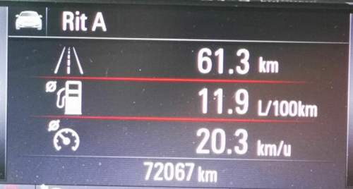

Hier ein kleines Update. Wollte eigentlich erst nach 100 km Innenstadt-Fahrt tanken, aber weil wir morgen Autabahn machen werden, hab ich heute schon mal getankt (Euro 95 übrigens):
  • Gefahren: 61.3 km (Das waren insgesamt ca. 10 Fahrten);
  • BC Anzeige: 11.9 l/100 km;
  • Getankt: 8.27 liter. Das ergibt einen Verbrauch von: 13.5 l/100 km (Also sogar MEHR als BC Anzeige!).
Und da bin ich so ruhig und vorausschauend wie möglich gefahren, genau wie Standspurpirat es am liebsten sieht (Nicht ganz war: Ich hätte NOCH ruhiger fahren können, aber dann hätten alle Fahrer hinter mir die ganze Zeit gehupt).
Ich weiss, längere Strecke/mehr Liter tanken wird eine genauere Durchschnittverbrauch ergeben, aber erster Eindruck ist:
  • BC ist -zumindest auf kürzere Strecken- nicht sehr akkurat, wie ein Paar von euch schon erwähnt haben;
  • Mit ruhig und vorausschauend fahren erreiche ich 13,5 l/100 km in der Innenstadt. Meiner Meinung nach immer noch zu viel.
Ich werde in der nächsten Zeit mal eine mindest 50 km Innenstadt-Fahrt an einem Stück machen statt mehrere kürzere Fahrten, und mal sehen wie Gross der Unterschied sein wird (@hdw63: Danke für den Tipp).
