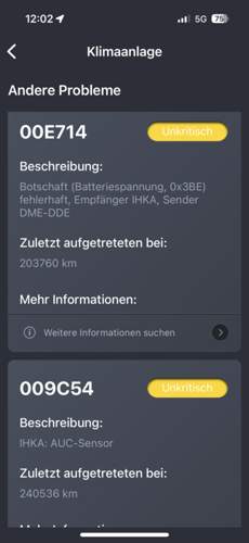

Ich habe ein Heizungsproblem. Was mir aufgefallen ist , die Zusatzwasserpumpe hat ihren Geist aufgegeben. Das ist mir aufgefallen als ich Kühlmittel nachgefüllt hatte kurz mal hingehört nach Start und die Pumpe kam nicht nach ausmachen. Nun meine Frage .
Die Klima bleibt trotz voll aufgedreht kalt. Also eiskalt. Stelle ich sie auf Off kommt garnix durch. Stellmotoren funktionieren also vielleicht? Bei der Klima bin ich noch Anfänger was das schrauben angeht. Daher aus Jahreszeitgründen würde ich erstmal in die Werkstatt abgeben.
Zusatzwasserpumpe über den Jordan heißt Klima kalt ? Selbst nach langer Fahrt ? Oder gibt es noch andere Gründe? Die Klima ist auch lange nicht gewartet worden. Wenn diese nicht richtig befüllt ist oder das Gas leer? Kann diese auch keine Heiße Luft produzieren oder spielt das nur eine Rolle für Kaltluft?
120 Minuten Autofahrt und keine warme Luft. Thermostat sollte also offen sein. Vllt hat ja jemand eine Idee selbst wenn es nicht die Zusatzwasserpumpe ist und diese zum Beispiel nur die Standheizung beliefert

Ich hoffe die Bilder samt Fehler sagen etwas. Bei suche Online kommt die Zusatzwasserpumpe nun auch. Aber auch erst seitdem ich nun die Taste einmal gedrückt hatte. Vllt hilft dies ja etwas 🙂 ich habe zu danken
Meldung 1
Meldung 2

AUC irritiert vielleicht die Umschaltung Umluft das war´s.
Klima Unterspannung solltest du noch mal genauer prüfen. Aber dann gleich alle Spannungswerte.
Dürfte aber erst mal auf die Wärmeleistung keine Einschränkungen haben.
Einstellungen in der Klima stehen aber alle auf Warm oder?
Steuere doch mal direkt die Zusatzpumpe an.

Wenn nur die Zusatzpumpe defekt ist, würde es aber trotzdem warm werden. Diese dient nur für Restwärme, Standheizung, und bei sehr nierdrigen Drehzahl zur Unterstützung. Was macht das Heizungsventil oder das IHKA selber.
Also ich hatte das Problem auch schon, dass der Wagen erst bei Drehzahlen jenseits der 3000 /min warm wurde, was bei 7er etwa 160 km/h entspricht. Drunter blieb es kalt. Bei einem 545i liegen die Drehzahlen ja ähnlich.
Wenn also die Zusatzwasserpumpe nachweislich schon nicht läuft, würde ich die zuerst wechseln.
Heizungsventil kann natürlich auch schuld sein... aber ich würde zunächst immer das reparieren was nachgewiesenerweise defekt ist.
