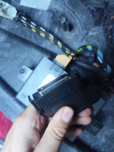

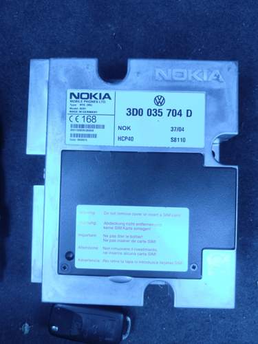

Moin, kann ich das Nokia Telefon (ich glaube 3D0035704D) mit Sim Schacht aus meinem 2004 ausbauen und auf das Gp1 3W0035285AP tauschen für rsap und hfp?
Hat da jemand grundlegende Informationen zu?
@gusto-v10
1 Antworten
So, gestern hab ich kurz zerlegen gespielt und mir mal einen Plan geschneidert.
Anbei Bilder was vorhanden ist ab Werk.
Dass verbaute Nokia ist heutzutage an sich noch verwendbar, im 2G Netz aber nurnoch kurzzeitig durch Telekom, O2 hat aber laut Recherche zugesagt noch länger das 2G Netz aufrecht zu erhalten um alte Notrufsysteme usw. funktional zu halten. Ob eine O2 Sim mit dem Nokia funktioniert konnte ich noch nicht testen, werde ich noch, es gibt sehr günstig über sim.de eine Flat basierend auf Prepaid für um die 4 Euro.
Soviel zum Betreiben der alten Hardware.

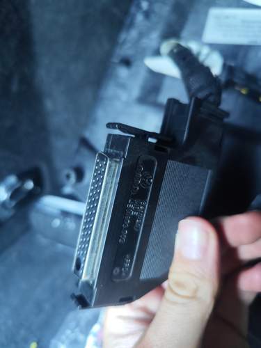

Technisch haben wir für uns wichtig einen Amp-26 Stecker der adaptiert werden müsste für ein neues Steuergerät auf meines Wissens 40pin Min-iso, ich habe nun geschaut und es wäre ein 3c8035730 Index B / D dieses hat noch einen Fakra Anschluss für die GSM Antenne. Ich würde ja gern aufgrund der Abschirmung des P Rsap nutzen wollen, für nur HFP könnte man ein 7p6 035 730 e Steuergerät verwenden, kommt auch mit Mini-iso aber ohne Fakra.
Wir haben ja im 2004er eine Kommunikation über analog wie auch über den Canbus.
Ich fokussiere mich erstmal auf dass 3c8035730 B/D und werde kommend mal schauen in wie weit der Adapterkabelbaum auszusehen hat.
