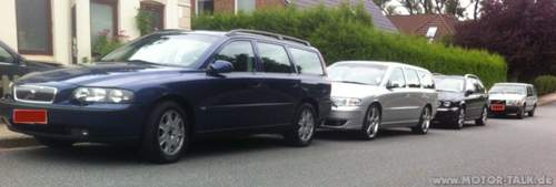

Muttern hat sich gerade einen blauen 2001er 2,4i mit 195tkm gekauft, dem man die Km nicht anmerkt oder gar ansieht.
Img-0119
Na ja, je älter man wird, desto verlockender ist es doch, andere die Arbeit machen zu lassen. Also: Ja, sehr frech. 😁
In welchem Preisbereich liegen denn die Vorderachsteile? Wenn das nicht umwerfend teuer ist, könnte das natürlich ein Verhandlungsargument sein. Wie macht sich der Verschleiss bemerkbar - poltern?
Tolles Bild übrigens. So muss es aussehen! Und was den X-Type da in der Mitte angeht... Schon bemerkenswert, was ich mir alles für Autos angeguckt und wieder verworfen habe.
