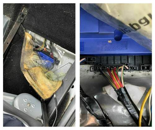

Auffällig ist nur, dass im Fahrer-Fußraum etwas Feichtigkeit war… und einige Sicherungen sind etwas dunkel an den Kontakten… aber ganz.
Dann schau dir bitte Mal unter dem Fahrersitz die Relaisbox genauer an.
Nicht dass da Feuchtigkeit die Probleme macht.
danke für die Antworten. Habe die letzten Tage leider beruflich bedingt keine Gelegenheit gehabt, ans Auto zu gehen.
Bezüglich Wassereinbruch: Der Sicherungskasten scheint trocken zu sein. Habe auch den Sitz ausgebaut, um darunter zu schauen, ob eine Wasserlache/Feuchtigkeit vorhanden ist. Wie auf den Bildern zu sehen: Alles trocken.

Unterm Sitz

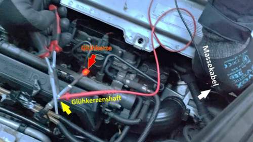

Schönen guten Abend....
Bevor es am Freitag richtig ans Eingemachte geht, wollte ich mal testen, ob das Glühkerzen-Relais funktioniert. Dazu habe ich eine neue Glühkerze mit einer Zange zwischen Stecker und Masse gehalten und siehe da: Funnktioniert einwandfrei und ist innerhalb 2 Sekunden Feuerrot.
Aber... ich hatte Probleme, Masse direkt am Motor abzugreifen und musste an das bereits spröde und angerissene Massekabel an der Karosserie.... könnte es sein, dass ich ein Problem mit dem Masseanschluss des Motors habe? Hängt davon noch etwas mehr ab, als nur die Glühkerzen?
Wie auch immer. Es war dunkel und ich habe vielleicht das Multimeter falsch angesetzt. Ich prüfe das morgen nochmal in Ruhe, bevor ich Freitag irgendwas unnötig auseinanderbaue oder austausche.
Glühkerzentest
Klar kann ein nicht anspringender Motor auch an einer schlechten Masse liegen, ist dann als hätte man ne schwache Batterie, wenn der Strom nicht mehr richtig übertragen werden kann.
Und das ist bei Smart bei diesen Fahrzeugtyp keine Seltenheit. Gerade die Masseverbindungen Richtung Anlasser und Lichtmaschine gammeln gerne weg. Und auch wenn’s juckt, die Glühkerzen würde ich erst wechseln wenn der Motor richtig warm also gelaufen ist! Selbst mit ner Heizluftpistole würd ich mir das nicht trauen. Bin gespannt wie der Dieselfilter aussieht und was mit dem Druckregelventil raus kommt!
