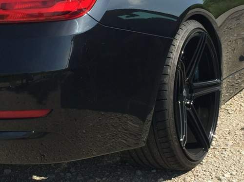

ich bitte um Tipps und Empfehlungen für die "Aufrüstung" meines F36 mit 20 Zoll Rädern.
Die originalen M-Performance find ich zwar schön, aber einfach zu teuer (Geschäfts-Leasing für drei Jahre, Radsatz privat), umso mehr ich glaube, dass gegen die ital. Nachbau-Felgen nicht wirklich allzu viel spricht (für nur 3 Jahre).
So kämen z.B. die Avus mb03, GMP Reven oder die WSP Italy Daytona in Frage - vorne immer 8,5x20 ET ca. 35 und hinten 9x20 bzw. 9,5x20 (8,5x20 zu "klein", da 265er hinten der Plan wäre), und hier hänge ich:
welche ET hinten sind denn vertretbar?
Zu derb solls ja auch nicht wirken (und irgendwo wär ne ABE oder Eintragungfähigkeit auch nicht ganz unwesentlich):
WSP daytona 9x20 ET 44 müsste mW gut passen, nicht zu viel und nicht zu wenig - oder?
Avus und GMP gibts nur in 9,5x20 ET 38 (beide) oder 45 (Avus) ... aber bei ET 38 steht die Felge nach meiner Rechnung 2,2cm (!!) weiter nach aussen als die orig. 20 Zoll Performance (und 4 mm weiter drin)...das ist doch zu heftig, oder? Und bei der ET 45 bin ich unsicher, ob der Platz innen reicht (+ 1,1cm)....?
Hat jemand damit Erfahrungen oder sogar Bilder, damit ich mal ne Vorstellung hab?
Außerdem war die Idee, auf die 9er oder 9,5er hinten nen 265 (anstatt 255) zu nehmen, vorne 235 oder 245 - geht das (natürlich mit den jeweils passenden Querschnittswerten)?

Also bei 9 und 10 Zoll würde ich auf jeden Fall 235/265 wählen.
Ist für die VA auch die unterste empfohlene Grenze und bei der HA eine der idealen Größen.
Siehe angehängtes Bild.

Von welcher Breite sprechen wir denn ?
Hier mal ein Beispiel wie das bei meinem Spezl bei 10,5" und 275er Reifen aussieht.
Grüße,
Speedy
10-5-et47
Von 9j und 10j. So wie auf dem Bild wäre mir too much ..
Grüße,
Speedy

Ich finde auch, die Felgen sollten nicht über die Reifen hinausstehen, höchstens bündig abschließen. Daher tu ich mich auch so schwer damit, die geeigneten zu finden. Die meisten Zubehörfelgen (welche mir halbwegs gefallen) gibt es demnach für vorn in 8,5 und für hinten in 9,5 Zoll. Diese stehen aber bei Kombination 225/255 immer über. Weiß jetzt nicht wie das bei 235/265 aussehen würde, gibt es kaum Bilder von. :confused:
Ist echt anstrengend die richtigen Felgen zu finden :rolleyes:
