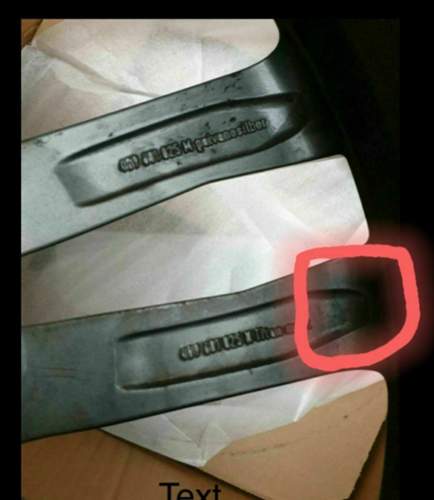

Fälschungen, guck dir mal genau die Form der Innenspeiche an
Die gefälschte läuft spitzer und flacher aus
Die org ist eckiger und die Kante ist "härter"

Ja es sind Fälschungen.... siehe meine Bildmarkierungen und auf beiden Speichen steht die " Audi" Teilenummer mit je ner anderen Farbe dahinter
Audi schreibt pro Felge genau 1x die ET Nummer hinten rein

Bild: oben Et Nummer mit .....silber
Unten et nummer ...... matt
Audi schreibt nur 1x und 1 Farbcode rein

Original Felgen sind das auf jeden Fall nicht. Aber sowie es aussieht steht ja da auch BBS. Evtl. sind diese Felgen von diesem Hersteller. Dann wären Sie zwar keine Originalen, dürftest Sie aber villt. auf Deinem Audi fahren. Finde doch mal raus ob BBS solche Felgen herstellt und besorge Dir die ABE. Dann weißt Du mehr. Ich kann mir zwar nicht vorstellen das die von BBS sind, bin da aber auch nicht so firm drin.
Wenn sie von BBS sind, dann 1. steht das auf der Innenseite der Felgen und 2. müssten sie auf der Außenseite eine KBA Nummer haben, als Zubehörfelgen.
Also auf den original Felgen steht niemals irgendeine Farbangabe, schon gar nicht 2 verschiedene auf einer Felge.
Finger weg von den Felgen.

Das ist nicht korrekt. Die Hersteller wie Audi und VW lassen ihre sogenannten Original-Felgen bei Fremdherstellern wie BBS, Rial, Ronal, Borbet etc. produzieren. Auf diesen Felgen sind dann innen nur die TN und weitere Daten zur Felge plus Hersteller der Felge eingeprägt. Da braucht es keine KBA-Nummer.
