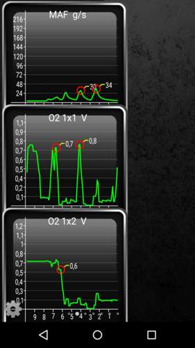

Hallo
Ich habe neue Kerzen verbaut, kein Erfolg. Den OBD 2 Dongle habe ich mal angeschlossen. Hier habe ich den Maf Sensor (Lmm) anzeigen lassen. Scheint in Ordnung zu sein. Die Anzeige steigt mit der Geschwindigkeit. Spritdruck zeigt er nicht an. Jetzt komme ich nicht weiter.
MfG Holger

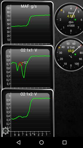

Den Spritdruck kannst du nicht über einen Sensor auslesen. Was zeigt der LMM denn an maximaler Spannung an? Beim 70er müssten das obenraus knapp 5V sein bei Vollgas.
Was sagen Ladedruck und Ansaugtemperatur obenraus? Am besten mit Beifahrer der auf den Laptop/Handy schaut ober eben mitloggen. Ebenso mal die Klopf-Spätverstellung der 4 Zylinder im Auge behalten, vllt nimmt er Zündung raus weil ihm etwas nicht passt.
