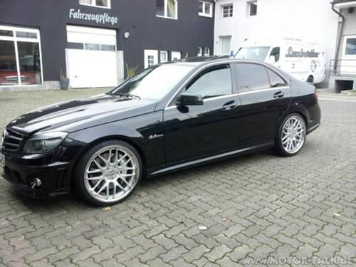

Hier mein Auto mit 20 - Zoll-Felgen... normales AMG-Fahrwerk des C63 ab Werk.

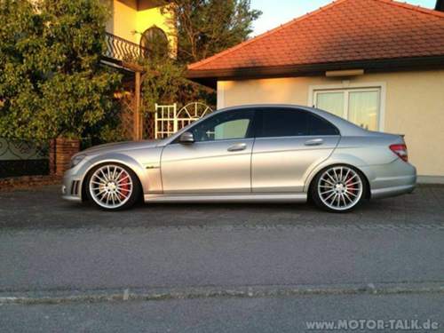

Hallo. Ich bin neu. Aber ich möchte allen w204 fahrern helfen schöne felgen ans auto zu kriegen. Habe lange nach felgen gesucht, und wollte keine amg Orginal felgen da ich immer einen Herzinfarkt bekomme wenn die einen kanntsteinschaden bekommt (kanntsteinallergie).
Ich habe mir felgen mit folgender Kombination aufs Auto geschraubt: vorne 19" auf 8.5j felge mit 235/35 et45
Und hinten 19" auf 9.5j mit 265/30. Et45
Im Gutachten steht zwar erhebliche nacharbeiten an der Karosserie, aber ich habe nicht dran verändert.
Ich musste lediglich federwegbegrenzer einbauen lassen da beim verschränken hinten der reifen zu wenig Platz zum radlauf/stoßstange hat.
Ich habe alles eingetragen und könnte mich in die felgen reinlegen weil ich die so schön fand. (Ist natürlich Geschmacks sache).
Ich hoffe ich kann so Leuten weiterhelfen die verzweifelt nach felgen für den schönen w204 suchen.
Hier noch ein Bild vom jetzigen stand
Sieht optisch (fast) ganz gut aus. Hinten isser mir zu hoch und Federwegsbegrenzer gehen vom Fahrverhalten überhaupt net. Viel Spaß bei den Bocksprüngen bei starken Bodenwellen auf der AB und das beim 63er 😕
Also bei Bodenwelle kann das schon stimmen da kenne ich mich nicht aus. Aber mein auto wird hauptsächlich auf Landstraße bewegt und dass nur an sonnigen Tagen.
Von der Höhe Stimme ich zu . Möchte nächstes Jahr noch ein kw Fahrwerk einrüsten. Und bisschen tiefer^^
Oha..sieht ja nicht schlecht aus. Finde die Optik super. Wäre nur ärgerlich, wenn der Komfort zu sehr darunter leidet 🙁
