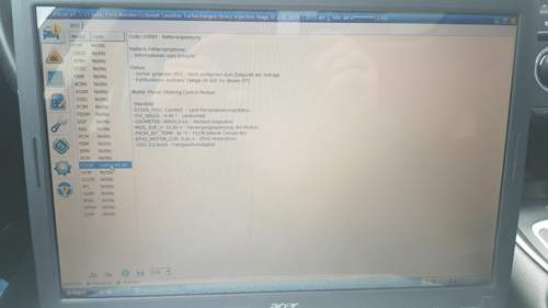

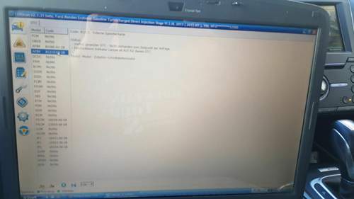

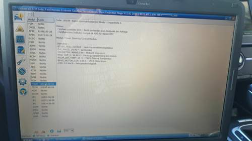

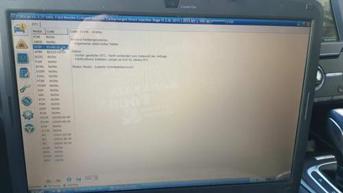

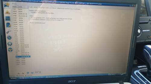

Ist etwas im Fehlerspeicher abgelegt ?
Ja.
Aber ein paar davon kommt bestimmt von Batterie abklemmen
+2
Und noch
Dann habe ich alle gelöscht und kommt immer wieder

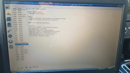

Und wenn mann in Google der Fehler code eingibt dann sagt die schlaue Frau das hat mit nichts mit Batteriespannung zu tun sondern elektrische Servolenkung. Also das kann nicht mit dem zylinderausfall zu tun haben.jpg
Wenn mann der Fehler corde in Google eingibt (fehler code U3003:68-08) dann sagt die schlaue Frau :
Der U3003:68:08 Fehler hat nichts mit dem Batteriemanagmentsytem zu tun, sondern zeigt eine Unter Spannung des PSCM Modul auf was auf ein Defekten Microprozesssor im PSCM Modul zurückzuführen ist. In Amerika ist man jetzt dahinter gekommen. Beim Fusion gibt es zuhauf Probleme mit Lenkausfällen.
Also ich glaube das kann nicht sein das dass mit dem 2 Zylinder Ausfahrt zu tun hat oder?
Sorry das ist das Bild nach dem ich ale Fehler gelöscht habe
Ich denke, der U3003 hat nichts mit dem Notlauf zu tun. Für den U3003 habe ich diese Beschreibung zur Analyse gefunden.
Was den Notlauf angeht, den solltest Du jetzt mit dem leeren Fehlerspeicher reproduzieren und danach den Fehlerspeicher wieder auslesen und hier posten.
Die Fehler sind im Stabd passiert (Fahrgeschwindigkeit 0 km/h), bei einer Batteriespannung von 10,6V auch kein Wunder, darauf den Rückschluss ziehen, der Mikroprozessor des PCM sei defekt ist unrealistisch.
