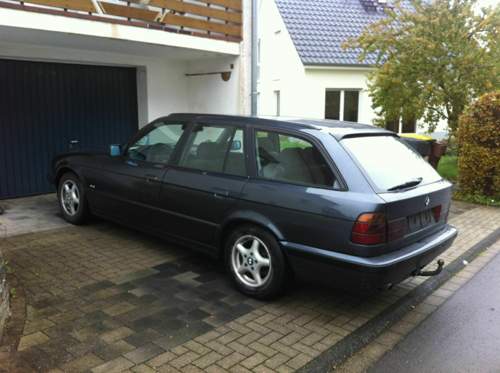

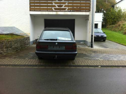

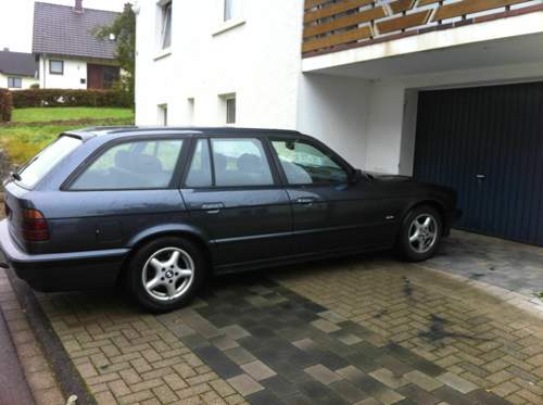

So nun hier etwas ausfuehrlicher.
Ersteinmal vielen dank fuer den freundlichen Empfang!
Hier einmal die Ausstattung die er vom Werk Dingolfing bekommen hat!
Type HG31
Model 518i - EUR
Development Code E34 (2)
Chassis TOUR
Steering LL
Doors 5
Engine M40
Displacement 1.80
Power 83
Drivetrain HECK
Transmission MECH
Color Fjordgrau Metallic - 310
Upholstery Anthrazit Stoff - 0411
Production Plant DINGOLFING
Production Date 1993-11-08
242 Fahrerairbag Mit Serienkranz(pur)
314 Frontscheibenwaschduesen Beheizt
320 Modellschriftzug Entfall
385 Dachtraeger-laengsschienen
404 Doppel-schiebe-hebedach, Elektrisch
410 Fensterheber, Elektrisch Vorn
428 Warndreieck
472 Mittelarmlehnen Vorn Fahrer/beif.
498 Kopfstuetzen Im Fond
510 Leuchtweitenregelung Abblendlicht
520 Nebelscheinwerfer
556 Aussentemperaturanzeige
651 Bmw Bavaria C Reverse
730 Sonderserie
801 Deutschland-ausfuehrung
860 Seitliche Blinkleuchten Vorn
Was es mit der Sonderserie aufsich hat kann ich leider nicht sagen.
Noch dazu gibt :
Sitzheizung Fahrer
Abnehmbare Anhaengerkupplung
PDC hinten
Ja was soll ich nun in den 3 Tagen sagen ... kommen wir erst mal zum Negativen, den das bleibt ja auch nicht aus bei einem Auto unter einem 4 stelligen Betrag.
Heute morgen habe ich 2-3 Oel Tropfen unterm Auto gesehen.
Der Sache werde ich aber erst am Wochenende auf den Grund gehen koennen. Befuerchte schon das schlimmste!
Wie schon oben erwaehnt kann ich zurzeit kein oben ohne Feeling erleben ( danke fuer die Tipps! )
Kann man das evt. auch selber machen oder kann das nur der 🙂 ?
Das Fenster vom Kofferraum geht nicht auf, oder ich bin einfach nur zu doof dazu 😁
Aber das ist wohl das kleinste Problem, denn auch wenn es gehen wuerde, aufmachen wuerde ich es nicht.
Der Funkschluessel funktioniert leider nicht.
Rost hat der Dicke auch ein wenig an den Tuerkanten und wie ich eben noch sehen konnte macht sich da etwas am Schweller breit! Das sollte aber ein kleines uebel werden.
Mache es ja gerade an meinem E46 Coupe durch.
Ansonsten bin ich voll zufrieden mit meinem ersten 5er!
Das ganze Auto gefaellt mir so wie es ist. Bevozugte zwar auch den 6 Zylinder aber da habe ich jetzt in der Zeit keinen vergleichbaren gefunden.
Gelaufen ist er auch schon 221702km, also gerademal Warmgefahren.
Bordwerkzeug ist noch vollstaendig, und TÜV laeuft auch erst am 08/16 ab!
Ich denke das wars erstmal fuers erste,
gruesse
