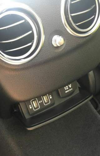

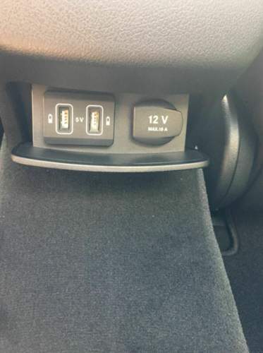

habe meinen mit der Option "2 USB-Anschlüsse im Fond" bestellt und hole ihn am 09.11. in Sindelfingen ab. Der 12V-Anschluss vorne beim Fahrer ist ja nicht mehr da, ich meine aber, ein Foto gesehen zu haben, dass im Font bei der gewählten Option zusätzlich ein 12V-Anschluss vorhanden ist. Ich meine nicht den im "Kofferraum", der ist ja da.
Hat jemand zufällig diese Option und kann ein Bild reinstellen; das vorerwähnte habe ich leider nicht mehr gefunden.
Vielen Dank und Grüße
Jepp genau wie du es sagst...
Hier 2 Bilder:

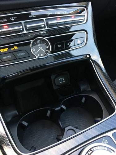

Hallo @vorlone ich habe hinten nur den 12V Anschluss, vorne aber auch einen. Ist der vorne eingespart worden? Oder liegt das an deiner gewählten Ausstattung?
@sascha0181
vielen Dank für die Bilder
@e220stein
vorne soll bei mir nur ein USB Anschluss sein für den Anschluss für CarPlay, war im Probefahrzeug auch so
Komisch... siehe anbei...
.jpg
wir hatten einen ausstattungsgleichen Probewagen da war da ein USB Anschluss
Das hängt mit der Ausstattung Multifunktionstelefonie mit induktivem Laden zusammen. Wenn die drin ist fällt der 12V-Anschluss weg und der USB-Port drin.

Eine 12V Buchse hat jeder 213 am Ende der Mittelkonsole mitten im Auto. Kühltasche oder Autostaubsauger finden also Anschluss. Daneben ist entweder nichts oder optional zwei USB-Buchsen oder optional die 220V Steckdose mit 150W.

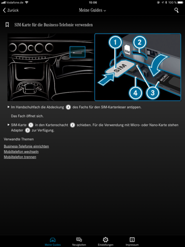

Ich hatte bislang 2 x C-Klasse mit Autotelefonie - dort war das rSAP-Modul in der Mittelkonsole. Das ist bei der E-Klasse nun anders, dort gibt es eine SIM-Kartenaufnahme im Handschuhfach, also fällt das rSAP-Modul weg.
Bislang konnte ich aber neben der rSAP-Modul zusätzlich auch mein Handy per Bluetooth verbinden und darüber telefonieren, also hatte ich beide Möglichkeiten.
Denke doch nicht, das MB bei der E-Klasse nun schlechter geworden ist.
Ah, ok, das war mir auch nicht bekannt. Das ist ein Fortschritt, der Vorgänger hatte ja noch so einen Klopskoffer. Wenn man ein rSAP-Handy per Bluetooth verbindet, ist der Vorteil der Anbindung an die Außenantenne allerdings dahin.
