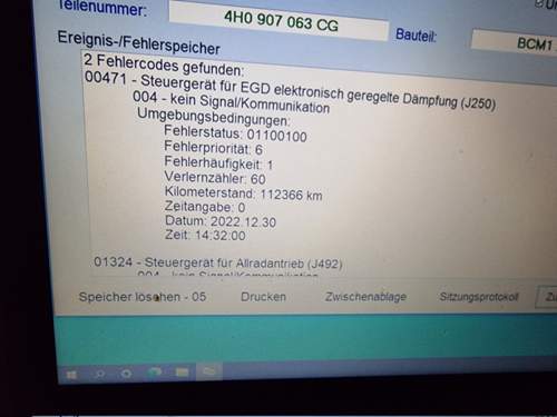

Hallo, habe gerade mein Audi A6 C7 3.0TDI 2013 (vor zwei Monaten gekauft) ausgelesen. Es sind 2 Fehler in Fehlerspeicher. Habe keine Ahnung was das sein kann und ob es dadurch zu irgendwelchen Symptomen kommen kann oder das etwas vllt nicht funktioniert weil die Fehler schon seit Kauf da sind, ich habe nichts gemerkt aber habe auch kein Vergleich.
Es sind folgende Fehler:
00471 01D7 Steuergerät für EGD elektronisch geregelte Dämpfung-J250
004 kein Signal/Kommunikation
Und
001324 Steuergerät für Allrad-J492
Was könnte es sein ?
Viel dank in voraus 🙂
26 Antworten
@OSon schrieb am 22. Februar 2023 um 22:33:55 Uhr:
Deine Codierung muss auf die Ausstattung geprüft/angepasst werden.
Wenn Steuergeräte nicht da sind, dann gibt es auch keine Kommunikation.

1BA ist ´das Standardfahrwerk, also hast Du kein Steuergerät J250
Wenn Du kein Sportdifferential hast, hast Du auch kein J492, soweit ich weiß. Wenn Du da einen Eintrag im MMI hast, dann ist da wild rumcodiert worden oder Steuergeräte getauscht oder der Vorbesitzer hat das Auto vom Fahrwerk her umgefriemelt. Ich tät ihn doch mal fragen, was das soll. Jedenfalls würde ich das nicht ungeklärt hinnehmen.
Die Fehlermeldungen kommen vom Diagnoseinterface, da sind die Steuergeräte in der Verbauliste angemeldet.
