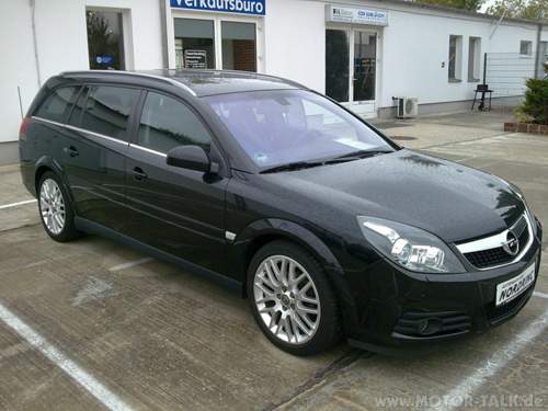

Hab schon mal nach würdigen Ersatz geguggt !! 😎

Brausebruno, du willst doch wohl nicht deinen 2008er gegen ein 2006er Modell tauschen?

neeeeeeeeeeeeeeee.
ich hatte nur Zeit und hab mich mal über die aktuellen Gebrauchtwagenpreise informiert. (deshalb hab ich ja die Fotos gemacht)
..............obwohl, wenn die Drallklappen, die Lima, AGR, gemacht wurden .............und ich meine vorderen Sitze mitnehmen kann ???
