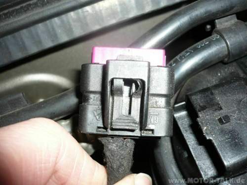

Ich fahre einen Vectra C 1,9 CDTI (Z19DTH) und bin mittlerweile auch recht zufrieden damit.
Leider habe ich immer noch ein kleines Problem das ich bisher nicht lösen konnte.
Schon als ich den Vecci gekauft habe war die Rastnase am Steckergehäuse des Dieselfilters und die Rastnase am Stecker den AGR abgebrochen.
Der Stecker am AGR hält bisher auch ohne diese Sicherung.
Der Stecker vom Dieselfilter wurde jedoch die letzten Jahre von Kabelbindern gehalten. Leider ist mittlerweile auch die Dichtung hinüber so dass da ein neuer Stecker drauf muss.
Leider bekommt man diesen Stecker nirgends.
Laut FOH gibt es dieses Steckergehäuse nicht einzeln und ich müsse einen Kabelbaum für 1050€ kaufen. (Das Gehäuse kostet eigentlich wenige Cent.)
Auch bei Schrotthändlern hatte ich bisher keinen Erfolg, die haben meistens nur Benziner auf dem Hof.
Weiß jemand von euch Rat und kann mir einem Tipp geben wo ich diese Gehäuse beziehen kann?
Die Kontakte kann ich problemlos austauschen von daher ist es egal ob mit oder ohne Kontakten.

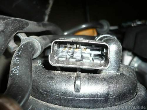

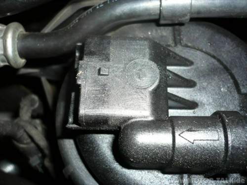

Jetzt hab ich endlich ein paar Bilder der beiden Stecker.
Sieht sehr speziell aus.

hm die sehen schon reichlich eigenartig aus, evtl. mal auf die Idee gekommen bei Fiat nach so einem Stecker zu fragen?
Wenn ich mich nicht irre war der Motor doch auch bei denen verbaut!?
Ansonsten siehts glaube eher schlecht aus bei einem Benziner fündig zu werden.
Oder fahr einfach mal zu nem anderen FOH und frag mal dort, das soll auch schon geholfen haben in solchen speziellen Fällen.
Als letzte Alternative hättest du die Chance zumindest beim Kraftstoffilter den Stecker drauf und richtig wasserdicht eingeklebt und dann in dem Kabelsatz eine Zusätzliche wasserdichte Steckverbindung einzufügen.

Leider hat bisher noch keiner der Kataloge und Tipps einen Erfolg gebracht.
Ich habe aber heraus gefunden dass der Stecker am Dieselfilter von FCI Hergestellt wurde.
Jetzt werd ich mal in die Richtung suchen.
Vom Stecker des AGR hab ich leider nach wie vor keine Infos.
Merkwürdig dass ich der einzige mit solchen Problemen bin, die sind doch immer anfällig...
Als letzte Möglichkeit werd ich den Stecker verkleben und eine neue Steckverbindung einfügen.
Das will ich aber möglichst vermeiden.

hmmm ... der am Filter sieht für mich nach einem AMP oder Tyco -Stecker aus .... kann den aber nicht finden .
Wer Dir aber wohl weiterhelfen kann ist sicher ein Bosch-Dienst .... ganz besonders empfehlen kann ich da die FA. Coler ... wenn bei Dir einer in der Nähe ist . Das sind auch Großhändler für Boschdienste ....

Der Stecker ist definitiv nicht von AMP, da hab ich zufällig gute Beziehungen.
Leider ist der von FCI und schwer zu finden da schon alt.

der Stecker von Bild 9 sieht aus wie der Tyco Micro Timer:
z. B. 1J0973713G - 6 poliges gedichtetes Flachkontaktgehaeuse 1.5 mm, 2-reihig, Codierung VIII

Wozu brauchst Du denn den Stecker? Nur weil die Nase ab ist? Zusammenstecken und einkleben.
