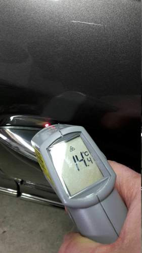

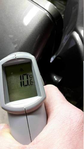

@Beny schrieb am 18. April 2021 um 13:24:11 Uhr:
bin immer noch am suchen warum die Batterie sich selber so schnell entlädt. Bin auf die Türgriffe aufmerksam geworden. Da scheint eine Art von Heizung drin zu sein, bei allen vier Türgriffen außen. Mit dem Infrarot-Thermometer sind es 10-20°C gemessen, gegenüber Metall Tür 6°C.
Weiß jemand wo den das Thermostat sitzt welches die Türheizung ein/aus schaltet? Bei mir scheint die Tür-griff-Heizung auf Dauer "An" zu sein.
beny

@Beny schrieb am 18. April 2021 um 17:22:24 Uhr:
Die Messung mit dem Infrarotthermometer ist aber doch eindeutig.
Nein, ist sie nicht. Das Türblech und der Kunststoff der Griffe sind unterschiedliche Materialien in unterschiedlicher Materialstärke, mit unterschiedlicher Oberflächen-Krümmung und unterschiedlicher Masse.
Warum um alles in der Welt sollten die ein identisches Temperatur-Verhalten haben?
Die metallene Motorhaube und die Kunststoff-Frontschürze werden doch auch unterschiedlich warm, wenn auf dem Parkplatz die Sonne draufscheint.
Es gibt keine beheizten Türgriffe im 211er.
Eben gemachte Bilder. Es ist ein Garagen Wagen. Die Griffe sind einfach wärmer :-(
20210418
20210418
20210418
+4
Es stellt doch niemand infrage, daß die Türgriffe wärmer sind.
Fragt sich nur, warum.
Auf jeden Fall nicht wegen einer Türgriffheizung. Die gibt es nämlich nicht.
@211222 schrieb am 18. April 2021 um 18:07:58 Uhr:
Heute Nacht waren es sogar knapp 20°C an der Fahrertür gemessen.. Ja warum sind die so warm? Eigentlich egal, nur das die Batterie halt sich leer zieht.
OK, Ich suche weiter.
VG
