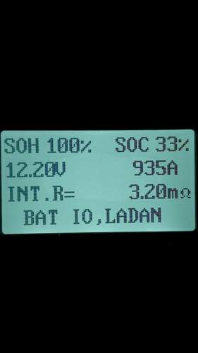

An Weihnachten bekam ich zufällig einen Batterietester, und das was angezeigt wird macht mich stutzig.
Lade die Batterie im eingebauten Zustand mit einem CTEK MXS 5.0

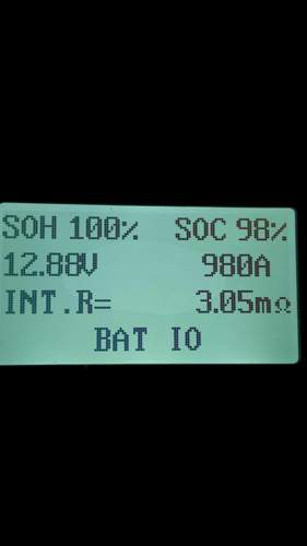

Frisch geladen:
SOH 100%
SOC=98%
12,88V INT.R= 3.05mOHM
Stromentnahme kontrolliert = 0.02A Wenn Batterienetz heruntergefahren wurde.
Nach zwei Tage zeigt mein Batterietestgerät . Fahrzeug wurde NICHT bewegt.
SOH=100%
SOC=33%
12,20V INT.R= 3,35mOHM
12,26V DC mit Hochwertigem Messgerät nachgemessen

Nach zwei Tagen, Fahrzeug nicht bewegt
Frisch geladen

Möglicherweise ist der Ruhestrom nicht die ganze Zeit auf so geringer, korrekter Höhe?

Bei mir war das bereits nach knapp über 2 Jahren der Fall. Nach ein paar Tagen Standzeit waren beim Start schon die Komfortfunktionen abgeschaltet, nach ungefähr einer Woche kein Starten mehr möglich.
Mal geprüft ob wirklich Alle SG schlafen gehen??
Ruhestrom gemessen?
Denn wenn irgend ein Verbraucher wach bleibt oder etwas Defekt ist was Strom zieht, dann ist das Messergebnisse das selbe u d hat aber als Ursache keine Defekter Akku.
Da mal wieder die Angaben zum KFZ fehlen, kann man nur Raten.
Standheizung, Diesel Heizung oder sonst was defekt?
Fehlerspeicher ausgelesen?
