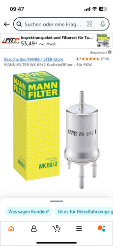

2 gleiche Kraftstofffilter gibt es da ein Unterschied?
VW Polo 4 (9N / 9N2 / 9N3)
ich will bei mein Polo den Kraftstofffilter wechseln da es 2 Jahre alt ist. Im Internet gibt es 2 Filter eine WK69/2 und eine WK69/1?
Welche ist den meine?
Auto ist ein VW Polo 9N 2006 1.2 12V BME
WVWZZZ9NZ6Y125945
WK69/1
WK69/2
2 Antworten
Dein Polo braucht WK69/1
Der Arbeitsbereich des integrierten Druckreglers ist der Unterschied.
