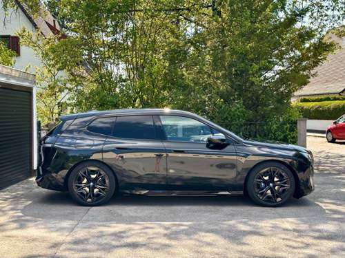

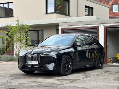

2 cm „Tieferlegung“ machen sowohl optisch als auch in der Fahr-Characteristic mit dem Fahrwerk dem M60 echt was aus.
Vielen Dank an Oliver aka @milk101 für den Tip zu Höhenstandsabgleich bei Ista.
Mein Freundlicher und der dort tätige i-Genius waren gleich voll dabei.
Sorry, dass die Lady auf dem Bild so dreckig ist. Das Bild ist nach intensivem Test auf AB mit schnellen Kurven, Landstraße und Stadt (mit schlechten Straßen) entstanden und das Wetter kann sich heute nicht entscheiden.
IX M60 2cm tiefer

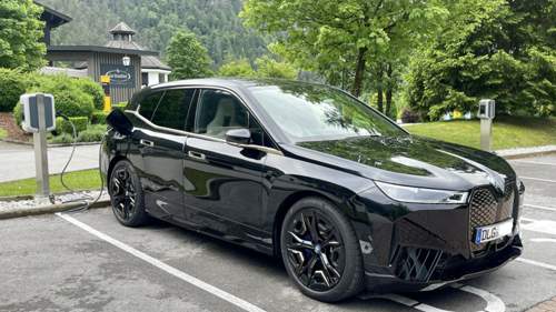

Beim Laden

Das geht genauso, da wird einfach eine fiktive „Abweichung“ bei der Fahrzeughöhe eingegeben, danach fährt das Fahrwerk den „richtigen“ Wert an.
Das geht in beide Richtungen

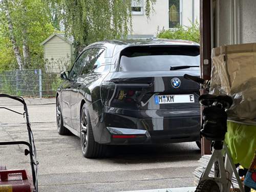

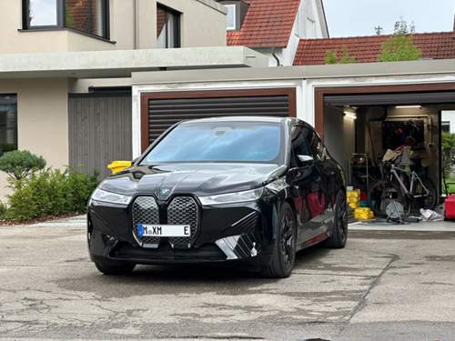

So, heute noch 11er Distanzscheiben installiert.
Da ist immer noch Luft nach oben, wollte aber nicht weiter in die Serien-Fahrdynamik und den Verbrauch eingreifen.
Felgen sitzen jetzt jedenfalls schöner in den Radhäusern.
Lenkung spürbar straffer.

Bei mir auch, bisher aber mit den breyton Felgen. 15mm hinten hat der tüv nicht durchgelassen, daher 11. werde ich im Winter für die originalen auch eintragen lassen. Hoffe meinen Händler noch überreden zu können 2cm tiefer zu codieren - bisher sträuben die sich wegen Leasing.
Laut TÜV bzw. H&R sind maximal 12mm möglich ohne das Fahrzeug verändern zu müssen.
