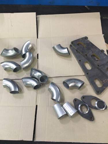

Kruemmer
4de3f19s
2de3f19s
Ich hoffe mal der wird direkt auf 3.2 liter umgebaut....
Ansonsten verstehe ich nicht warum man so viel geld und arbeit in die abgasseite investiert... für die 250/280 krücken-ps hoffendlich nicht

zum Einsatz kamen beim Kollegen Abgaskrümmer vim Insignia .
die "Kraftstoffehler" P0090 sind mit dem Krümmerwechsel auch verschwunden,
vorher wurde die KS-Pumpe vor den Krümmern getauscht,
der P0090 blieb bestehen.
erst der Krümmerwechsel "erledigte" den P0090 !
die selber "angefertigten" Krümmer warten auf das nächste Projekt!
