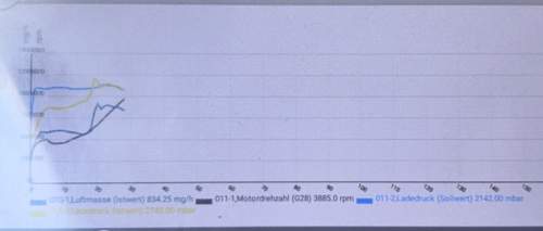

Hallo, ich hoffe es kann mir hier jemand weiterhelfen da ich an meine Grenzen gestoßen bin.
Kurz zum Fahrzeug A6 4f 2,7tdi 180ps TT avant quattro.
Motor BPP mit HXM Getriebe 313.000km
Wenn man untertourig mit dem Wagen fährt ist er echt sehr träge schaltet auch oftmals nicht in einen niedrigeren Gang bzw. Erst sehr spät. Wenn man bergauf zu lange untertourig auf Vollgas stehen bleibt ohne das er zurück schaltet geht er in den Notlauf mit dem Fehlercode: ladedruck Regelgrenze nicht erreicht P0235-001
Kann man auch schön reproduzieren wenn man auf manuell schalten stellt und bei 1200 Umdrehungen Vollgas gibt schaltet er nicht zurück bewegt sich kaum nach vorne bis er dann irgendwann in Notlauf geht.
Wenn man jetzt aber so mit Gas spielt das man in die Nähe von 3000touren kommt ohne Notlauf dann gibt es einen kurzen Schub und er schießt regelrecht nach vorne.
Ziehe ich nun den LMM ab, fährt er gefühlt besser und beschleunigt schöner aber immernoch nicht perfekt und immernoch mit Leistungsloch untenrum.
Bisher habe ich gemacht:
- AGR Ventil gereinigt
-ansaugbrücke gereinigt
-Leitung von AGr zur ansaugbrücke war fast komplett zu und wurde auch gereinigt
- LMM wurde gegen einen neuen von Hella getauscht, Auto fuhr damit gefühlt noch schlechter
- VTG scheint leichtgängig zu sein da man das bei Zündung ja bewegen sieht (springt auch nicht hin und her)
- Unterdruck Schläuche dicht, Ladedruckschläuche dicht
- Logfahrt mit alten LMM, Logfahrt ohne LMM und Logfahrt mit neuen LMM von Hella
- Dieselfilter, Luftfilter und Öl Service neu

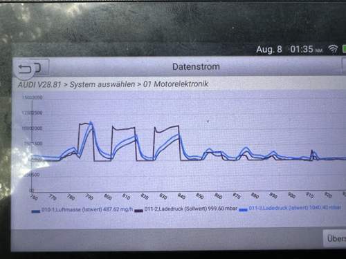

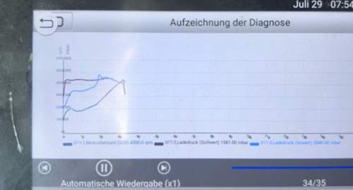

Laut Logfahrt habe ich mit alten und neuen LMM aus dem drehzalkeller heraus ca 500mbar Druck Differenz zwischen soll und ist.
Das selbe ungefähr mit AGR 500 Differenz.
Bis sich der Ladedruck bei ca 3000 Touren ungefähr treffen und dann bis in den Begrenzer passen die Werte überein.
Ohne LMM habe ich zwar auch große Differenzen aber die Drehzahl geht viel schneller hoch das es sich dann früher ausgleicht und nicht so hoch erscheint.
Wo könnte hier der Hund begraben liegen?
Soll ich jetzt von Audi direkt um 350€ einen neuen LMM holen um zu testen oder liegt es eher an was anderem? Immerhin ist das 10% des Fahrzeugwertes die in den Sand gesetzt wären wenn es doch was anderes ist ??
Habe bereits andere Foren und Themen durchforstet die verlaufen sich aber alle im Sand bzw. konnten mein Problem nicht lösen.
Danke schon mal

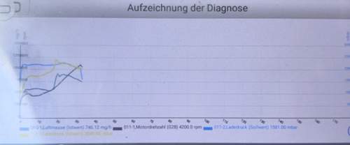

Meine Log Diagramme sind leider etwas schwer zu lesen da sie nur Fotos sind. Da muss man genau die Farben vergleichen um die richtig zu deuten ?? es ist definitiv zu WENIG Ladedruck bis ca 3000 Touren. Ich füg hier nochmal eines an wo man es vielleicht etwas besser sieht.
Hellblau ist Ladedruck soll
Gelb mit den Spitzen Ausschlag ist Ladedruck IST
Log

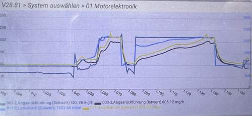

Hier sieht man es auch nochmal etwas schöner.
Luftmasse und der IST Ladedruck bewegen sich ziemlich gleichmäßig und der SOLL Ladedruck liegt immer ziemlich linear.
90879540-5299-4c80-a527-5d7aa4b53676
Ich habe extra rein gezoomt:
Bei den Bildern in Deinem ersten Beitrag ist der Ladedruck-Sollwert immer 500mBar über dem Istwert. Beim ersten Bild "Soll" in Blau und "Ist" in Gelb, beim zweiten Bild "Soll" Schwarz und "Ist" Blau.
@PxCbulli schrieb am 8. August 2023 um 21:31:34 Uhr:
Ja richtig und genau das ist ja mein Problem, wenn der Soll wert höher ist als der ist wert. Dann ist ja zu wenig Ladedruck vorhanden 😁

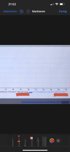

Diese zahlen die ihr hier mal unterstrichen habe dürfen nicht beachtet werden, das sind nur die zahlen die er zuletzt hatte und die entstehen dabei wenn ich aus dem Gas gehe. Da fällt der soll wert schneller als er tatsächlich den Druck abbaut
