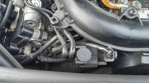

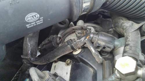

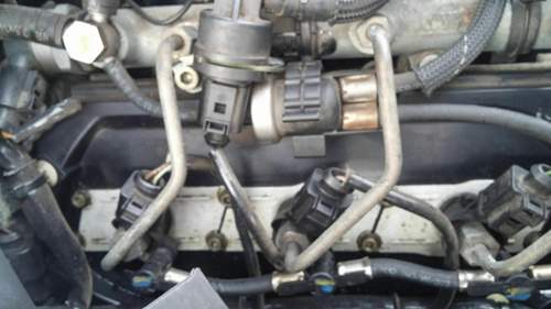

So hier noch die Fotos. Auf den ersten blick finde ich schon das man da einiges vertauschen könnte. Zb. Unterdruckventil und hd pumpe oder injektor und das ventil darüber.

Moin, danke dir für die Fotos.
Dann werde ich kommende Woche mal versuchen der Sache auf den Grund zu gehen.
