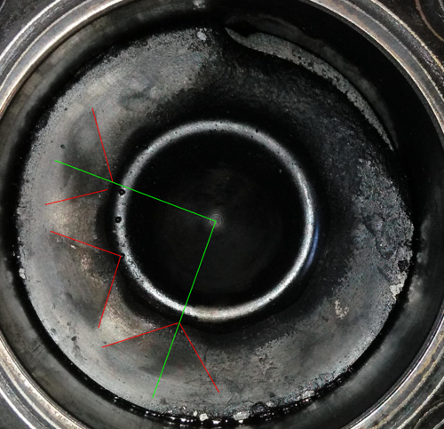

Na, man sieht auf dem Bild die Rußabdrücke von drei Jets deutlich, also gegenüber der Kolbenbeschädigung. Und auch zwei weiteren daneben. Die Winkel habe ich mal vermessen, je zwei Jets liegen 90 Grad zueinander. Kommt also hin. Die sind entstanden, weil kein Druck mehr aufgebaut werden konnte.
Meine gewagte Hypothese ist, dass an der Kolbenwand es zu einem Reibungsevent gekommen ist. Möglicherweise sogar durch die Glühkerzenteile. Und dann strömt das heiße Gas als Mega-BlowBy dort durch. Das kann keine Kolbenkühlung kompensieren.

Was meinst du mit Jets?
Jet-Abdrücke (Ruß) sind mal in rot umrandet.
Grün zeigt den 90°-Winkel zwischen einem Jet und seinem übernächsten Nachbarn. 8 Düsenlöcher auf 360° ergibt alle 45° einen Injektor-Jet und 90°, wenn für jeden Zweiten.
Also der Winkel-Check bestätigt nur, dass es sich dabei um Injektorjets handelt und nicht irgendwas anderes.

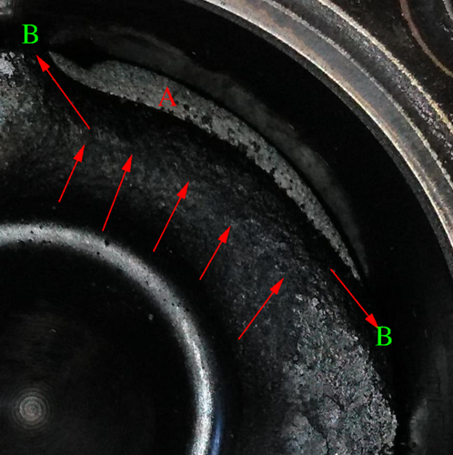

Also ich finde noch immer, dass er einen Schmierstoffschaden bzw. Trümmerschaden erlitten hat. Ich versuche das mal zu begründen.
An den Stellen "B" im Bild konnte das Heißgas als Blowby ins Kurbelgehäuse abströmen. Zu sehen sind genau zwei Stellen ("B"😉.
Die Stelle "A" ist vom Heißgas nicht aufgeschmolzen worden, wegen der Kühlwirkung der Zylinderwand. Diese Kühlwirkung konnte aber nicht an den beiden Abflussstellen "B" schlimmstes verhindern. Deshalb vermute ich hier einen Anfangsschaden (Trümmer- oder Reibschaden), der erst mehr Blow-By an den Stellen "B" bewirkt, so dass insgesamt durch den verstärkten Blow-By die Kompression abgenommen hat, was dann zu "heißerem" Heißgas führte. Die Stellen "B" werden größer, und der Dammbruch beginnt.
Die Injektorjets weiter oben zeigen eigentlich, wie stark der Kraftstoff zersprüht und zerstäubt wird. Ein angenommener reiner "Dickstrahl" (Fehlerbild des Injektors) würde schlicht weg nicht an der Wand zünden, weil dort zu viel Wärme abfließt. Wohl aber könnte dort der Schmierfilm leiden. Wobei mir ein "Dickstrahl" nur schwer in den Kopf will.

Ich sehe das genauso wie a3Autofahrer. Das ist eine sehr plausible Begründung.
Danke für die informativen Ausführungen.
Wenn ich es richtig verstanden habe, dann geht ihr nicht von einem Injektorschaden aus.
