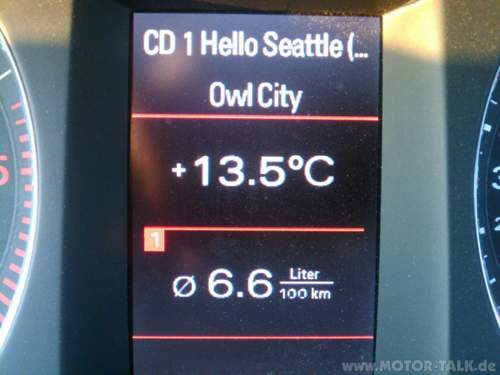

mein 2.7er (allerdings ohne tt und quattro) schafft selbst bei sportlicher fahrweise im mix max. 8.5 l
Den Weg von der Arbeit zurück mit 20% Stadt und den Rest Landstraße (18km) schaffe ich auch schonmal mit einer schönen 6 vorm komma: siehe bild ;)
lg
Steffen
