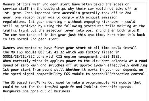

In einem anderen Forum habe ich gelesen, es bestände die Möglichkeit, das Automatikgetriebe
standardmäßig im ersten Gang anfahren zu lassen um einer eventuellen Anfahrtschwäche zu
begegenen.
(3) Hat jemand damit Erfahrungen gemacht?

Zum Thema "First Gear Start" siehe Anhang aus einem anderem Club Forum.
