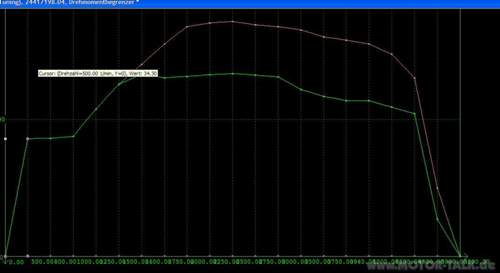

Moin.
Hat hier einer schonmal dem DTI die leistung verpasst wie BMW ihn fährt, ich hätte da gerne eein bischen mehr Drehmoment.
Oder gibt es vllt noch ne möglichkeit etwas umzuprogramieren das der Turbo früher kommt?

Hab mir die beiden Softwarestände mal angeguckt gehabt, da hat Opel gut gedrosselt. Würde aber nicht einfach das BMW File auf den Omega flashen sondern die Werte vom BMW ins Opel-Kennfeld übernehmen.
Thema Lader, viel eher wird der VTG-Lader nicht kommen, aber auch hier ist untenrum (unter 2000 U/Min) die Kraftstoffmenge im Vergleich zu BMW etwas reduziert. Weniger Kraftstoff = weniger Abgas = weniger Antrieb für den Lader, wenn ich mir das so anschau würde ich wetten dass der Motor im BMW auch bis 2000 U/Min besser loslegt.. der ist ja quasi von unten bis oben abgeregelt wurden bei Opel, besonders ab 4000 U/Min.
Man wollte wohl vermeiden dass der Omega bei Höchstgeschwindigkeit auf der Autobahn am BMW dranbleibt.. Vmax 215 im Vergleich zu Vmax 200 beim Omega.. beides Kombi.. und das liegt nicht an den 13 PS oder anderen CW-Werten! Ein Schelm wer böses denkt! 😁

Deinen 2.2er hätte ich dir auch softwaretechnisch flott machen können (dann geht er ÜBERALL besser), da ist der 2.5er Diesel, egal im im Omega oder original im 5er BMW dann gar kein Problem mehr auf der Bahn, zumindest bis 200 km/h. Dann rächt sich die recht kurze Übersetzung vom 2.2 DTI, mehr wie ~4300 Umdrehungen macht er trotz Tuning nicht da er dann aus seinem Arbeitsfenster fällt, die Vmax klettert von ~190 auf immerhin 200-205 km/h laut GPS, Berg runter 220 km/h.
Bei mir kam dann das längere 2.5er DTI Diff rein und damit hab ich in der Ebene ~210-213 km/h laut GPS, bei Gefälle hatte ich ihn bis GPS 230 km/h. 😁 (Siehe hier: http://www.motor-talk.de/.../...m-sperr-differential-t2333620.html?...)
Beim 2.2er DTI hat Opel halt ab 2000 Umdrehungen einfach die Kraftstoffmenge abgedreht, das was an Anzug zwischen 1500 bis 2000 Umdrehungen kommt, kann man bis 2500 Umdrehungen einfach weiterlaufen lassen und hat dann irgendwas um 400 Nm. Und danach lässt man es schön bauchig weiterlaufen. Der Motor läuft mit Tuning und längerem Diff einfach sehr genial, hätte Opel das so gebracht wäre das der TDI Killer schlechthin geworden, vor allem im leichteren Vectra oder Astra! 😁
Im Anhang mal der Einspritzmengenvergleich über das gesamte Drehzahlband. Unten Serie, oben meine Anpassung wie ich es selber auch fahre. So wie es aussieht, fährt es sich auch. Man könnte aber z.B. auch nur untenrum steigern und obenraus wieder auf Serie zurückgehen, also Bums im Zwischensprint aber obenraus wieder 120 PS Serienleistung oder vielleicht nur 130 PS.. alles ist machbar.
Dti22

Gibtsdenn irgendwass um die denksekunden Bein gasgeben weg zu bekommen
Jein, hat jeder Diesel. Erst wenn der Ladedruck bzw. ausreichend Luftmasse da ist, gibt der Motor die volle Einsprittmenge frei. Wird über das Rauchbegrenzer-Kennfeld definiert. Man kann es theoretisch nach unten anpassen, dann würde er aber immer eine Sekunde rauchen wie blöd weil er schon einspritzt obwohl noch die Luftmasse dazu fehlt welche erst ca. eine Sekunde später kommt (wenn der Ladedruck aufgebaut ist).
Also hinnehmen und dran gewöhnen. 😁
