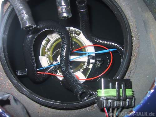

Ich brauche noch einmal eure Hilfe. Der Wagen steht auf der Straße, meine Selbsthilfewerkstatt ist 60 km entfernt, ich fahre vor Sonnenaufgang mit dem Fahrrad weg und komme nach Sonnenuntergang wieder, am Wochenende bin ich bei meiner Freundin. Jetzt wird es auch noch schweinekalt. Im Licht der Stirnlampe sehe ich kaum etwas.
Der Wagen muss jetzt endlich wieder laufen.
Ich will jetzt die Vorförderpumpe ausbauen.
Laut Etzold und Werkstatthandbuch: Verriegelungen nach innen drücken und mit geeignetem Haken herausziehen.
Habe ich gemacht. Das Ding bleibt aber irgendwo hängen, sieht aus wie am Kraftstoffstandgeber. In beiden Büchern steht aber definitiv nichts davon, dass man da noch etwas mehr abbauen muss. Die Pumpe lässt sich gut einige Zentimeter hoch ziehen, bleibt aber verkantet hängen.
Was mache ich falsch?

Eigentlich springt der Motor nach einigem orgeln wieder an. Man kann trotz defekter VFP unbehelligt weiterfahren solange man früh genug tankt.
Um die Pumpe auszubauen muss der Tankgeber ausgeklipst werden. Der Schwimmer ist zu lang und verbiegt sonst. Es ist auch eine kleine Öse für den dicken Finger dran! 😁
Wenn du keinen Nerv mehr hast, baue den ganzen Schmodder wieder zusammen und lass dir Starthilfe geben. Notfalls etwas Startpilot bemühen.

Ich kriege die Sch**ß-Pumpe nicht raus. Sie hängt an einem Schlauch fest, der in Richtung Tankboden geht. Diese mündet in einer Art weitem Y, Farbe weiß, Kunstoff, an dem auch der Schlauch, der zum abschraubbaren Dach des Tanks geht, dran ist. An die Schlauchschelle komme ich mit dem Seitenschneider nicht dran, alle anderen Schlauchschellen gingen mit dem Seitenschneider zerstörungsfrei auf. Am Ende des weißen Y ist eine schwarze Kappe, die im rechten Winkel nach unten abgeht und an der der Schlauch mit einer Schlauchschelle befestigt ist. Ich hatte erwartet, dass diese nach Entfernen eines schwarzen Bügels leicht abzuziehen ist, aber pustekuchen.
Am besten ihr schaut euch das Foto an.
In meinen Büchern und in den Explosionszeichnungen ist von so einem Arrangement nie die Rede. Auch in diversen Beschreibungen ist nie von solchen Porblemen zu lesen. Es muss irgendeinen ganz einfachen Trick geben.
@Dotti: Wenn die Pumpe gar nicht mehr funktioniert, sollte die Einspritzpumpe selbst bei vollem Tank Probleme haben, genug Sog aufzubauen. Immerhin müsste sie ja den Diesel auch durch die Vorförderpumpe saugen. So sieht es jedenfalls aus, wenn ich mir den Verlauf der Leitungen anschaue.

Vorfoerderpumpe
Den Schlauch kann man trennen ohne die Schellen zu entfernen ... nimm dir etwas Ruhen und sieh genau nach. Ich meine man kann ihn oben oder unten durch seitliches Wegdrehen trennen. Also nicht den Schlauch selbst drehen sondern ihn quasi auf die Seite Legen. Hab kleider keine Pumpentopf zum Testen mehr hier.
Die Einspritzpumpe hat definitiv genug Power um den Sprit an zu saugen. Hab selbst oft genug damit experimentiert. Deswegen würde ich es für sinnvoller halten wo anders zu suchen und die Pumpe zu lassen wo sie ist.
Wenn du den Domdeckel vom Tank offen hast kannst du prima vom Fahrersitz hören ob sie läuft, wenn du die Zündung einschaltest. Und: JA! Sie läuft wenn man die Zündung einschaltet. Nicht erst wenn der Motor dreht (um Diskussionen vor zu bäugen)
