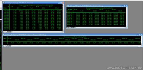

Sehr gut erklärt Rosi! 😁 Beim EDC15 welche Y22DTH und Y25DT nutzen, wird intern noch nicht drehmomentbasiert gerechnet, das ist erst ab EDC16 (z.B. Y22DTR im Zafira A, Vectra C usw.) der Fall. Jetzt nur auf die Soll / Ist Kennfelder Sachen bezogen. Dass beim anschalten der Klima usw. auch eine höhere "Drehmomentanforderung" bzw. Last vom Motor generiert wird, ist aber natürlich richtig.
Vielleicht interessiert es ja jemanden, beim EDC15 gibt's z.B. noch ganz klassisch das Gaspedalkennfeld welches skaliert mit Drehzahl und Gaspedalstellung (0-100 %) jeweils Einspritzmengen drin stehen hat (Zwischenschritte werden prozentual passend errechnet). Im Anhang sieht man das Kennfeld links oben, in dem Falle für Omega B 2.2 DTI 16V (beim 2.5 DTI schaut es aber sehr ähnlich aus).
Nennt man auch "Driverwish", also Fahrerwunsch. Der Fahrer drückt also z.B. bei 2000 U/Min das Pedal zu genau 50%, dann fordert er dort 29 mg/Hub Kraftstoffmenge. Sagt das Rauchbegrenzerkennfeld "jupp, genug Luftmasse (Sauerstoff) vorhanden", übergibt es an das Drehmomentbegrenzer-Kennfeld (das lange untere). Dort stehen die maximal erlaubten Mengen (Volllast) drin. In dem Fall 52,5 mg/Hub. Wir wollen nur 29 mg/Hub.. also auch OK.
Am Ende geht der Fahrerwunsch noch durch die ganzen Schutzkennfelder (Kraftstoff/Öl/Wassertemp), Umgebungsparameter usw. und wenn auch dort keiner etwas gegen die gewünschten 29 mg/Hub hat, verlässt die Anweisung die EDC15 und geht zur Pumpe wo deren Steuergerät den Befehl umsetzt und die gewünschte Menge einspritzt. Das geht natürlich alles in Echtzeit.
Das rechte obere Kennfeld ist noch ein Beispielkennfeld welches in der EDC15 schon existiert aber noch nicht genutzt wird. Dort sieht man schon die ab EDC16 ausschließlich verwendeten Drehmomentwerte, also z.B. 2000 U/Min mit 35 mg/Hub Kraftstoff = 214,80 Nm Drehmoment.
Bei EDC16 gibt es das untere lange Kennfeld dann so nicht mehr, da stehen dann statt der genauen Einspritzmenge nur noch das gewünschte Drehmoment drin, die EDC16 und das Pumpen-STG (bei Opel VP44 eine Einheit) berechnet dann selber wie lange / wie viel sie einspritzen muss um das gewünschte Drehmoment zu erreichen.
Bei Automatik kommen da je nach Typ noch zusätzliche Dinge hinzu, das hat Rosi schon prima erklärt. Inwiefern beim Y25DT die EDC15 schon mit dem Automatikgetriebe kommuniziert weiß ich nicht.
Beim Frontera B 2.2 DTI Automatik (schon in den Fingern gehabt) ist es z.B. so dass die EDC15 komplett autark (Software identisch zur 5-Gang Handschalter-Version) arbeitet und das Automatikgetriebe ein eigenes Steuergerät hat welches seine Schaltbefehle einfach aufgrund des anliegenden Drehmoments an der Kurbelwelle festlegt. Hier hab ich also beim Besitzer durch mehr Drehmoment untenraus tatsächlich die Automatik z.B. im Betrieb mit einem Pferdeanhänger schon zeitiger zum hochschalten bringen können so dass der Besitzer fortan bei 90 km/h im 4. Gang statt im 3. Gang fährt.
Bei den neueren Fahrzeugen ist Motorsteuerung und Automatikgetriebesteuerung aber auf jeden Fall eng verwoben, da weiß das Motorsteuergerät immer was das Getrieben gerade tut. Schon aufgrund der Komplexität heutiger Automaten gar nicht mehr anders machbar.
Wie gesagt, gut möglich dass das Motor-STG von @Ronny1480 hier aufgrund eines oder mehrerer Schutz-Kennfelder temporär die Leistung gedrosselt hat. Ist mir übrigens die Tage auch passiert. Hatte gestern beim Auslesen
P1173 - (1) Einspritzmengenbegrenzung wegen hoher Öl-Temperatur - Nicht vorhanden
im Fehlerspeicher. Da hab ich dann wohl die 110 Grad geknackt, da greift nämlich die erste sanfte Schutzmaßnahme. Und ich habs nicht mal wahr genommen.. 😁
Driverwish
