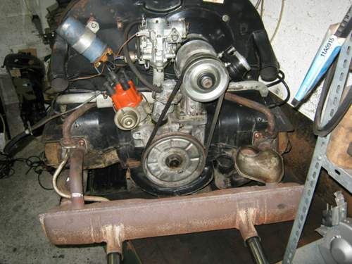

Genau so ist es Vari-Mann. Hätte eine Frage an euch. Habe heute mal den Verteilerantrieb eingebaut und meinen umgebauten bzw. starr gemachten Verteiler montiert. Da ich wie schon erwähnt nur die Flanke am OT des ersten Zylinders benötige und die restlichen wegschneiden möchte muss ich nun wissen welche Flanke die für den ersten Zylinder ist. Theoretisch einfach 1.Zylinder auf OT stellen und sehen welche sich im Hallgeber befindet. Leider hab ich aber nicht wirklich eine Ahnung wie der Verteiler original stehen sollte, und somit tu ich mir da schwer. Hat da wer eine Idee oder kann das so beantworten? Red hat damit ja schonmal etwas gebastelt, vielleicht weis er was?
Habe noch ein Foto vom Hohlbohren der Stößelstangen angehängt.
P.S.:Suche noch einen Stecker für den Hallgeber im Verteiler zum Kabelbaum. Wer ne Ahnung wo ich sowas herbekommen kann?
Hast du den Antrieb im Motor stecken wie er sein soll ?
Dann zeigt der Verteilerfinger in richtung des ZZP vom Zylinder 1
Und genau da sollte auch die Kerbe am Rand des Verteiler stehen.
Am Bild 2 sieht es so aus als wenn die Kerbe schon richtig,oder fast richtig steht.Nach vorne rechts,oder richtung Zylinder 1.
Hast du noch einen Originalverteiler mit der Dose ?
Wenn der steckt dann muß die Aussenfläche der Dose quer stehen,also genau so wie die Riemenscheibe.Das ist dann annähernd der ZZP von 1
Vari

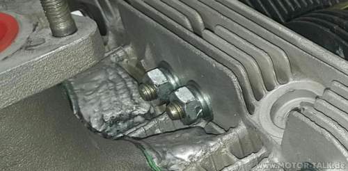

hast du da echt die Köpfe aufgeschweißt?
Hält das so und wie ist das dann mit der verminderten Kühlung?
Aufschweissung
Danke Vari Mann für die Tipps. Verteilerantrieb sollte richtig eingebaut sein. Werde das am Wochende checken und mal die Verteilerdose hin halten.
@VW71H: Wieso soll das geschweißte nicht halten? Da ist nicht mal ein minimaler einschluss drinnen. Die Oberfläche die dadurch verloren geht liegt im bereich von 1 oder 2cm², außerdem ist die Temperatur direkt am Einlass sicher am wenigsten kritisch. Noch dazu bläst das Gebläse auch mächtig drauf. Auf Seite 1 sieht man das geschweißte nochmal ein bisschen. Schön im Ofen vorwärmen und im Ofen wieder langsam abkühlen, dann ist da auch absolut kein Verzug drinnen!
