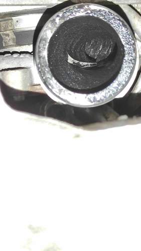

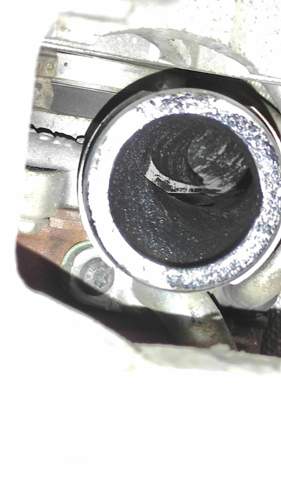

2.4 D5 185 ps Verbrennt Öl
Volvo XC90 1 (C)
habe leider das Problem das mein XC 90 Öl verbrennt. Mal macht er mehr Blaue Wolken mal weniger. Der Verbrauch ist konstant immer der selbe. Ich habe schon einiges unternommen aber bisher leider ohne Erfolg.
- Öl Falle ausgebaut und gesäubert.
- KGE Membran OE Volvo erneuert
- Ansaugkrümmerdichrung erneuert
- Öl Wanne demontiert um Kanal der Öl Falle zu kontrollieren
Leider brachte nichts einen Erfolg. Hat jemand noch eine Idee um das ganze einzugrenzen?
Ich möchte eigentlich ungern den ganzen Motor Zerpflücken um alles neu zu machen, dann festzustellen das nichts gebracht hat.
Vielleicht hat oder hatte ja wer das selbe Problem?
LG Christoph

Viel viel bla bla... Aber langsam bin ich mit meinem Latein leider am Ende. Ich hänge jetzt Koch mal ein paar Bilder vom Turbolader an. Dieser wurde auf Wellen Spiel geprüft das passt auch alles soweit...?!
Ist quasi Frischluft Richtung lade Luft kühler.
LG christoph
Eigentlich ganz schön ölig da. Hm. Bei mir sieht das sauberer aus. Hatte erst ein defektes Rohr da unten.
Ist dein DPF UND Kat durchlässig?
Ggf ist die Laderwelle undicht. Und dann verschwindet das Öl über den Turbo.
Das ist leider auch eine teure Baustelle.
Also mach mal die 2 Taktöl Sache.
Und check den Filter und Kat.
Wegen dem Turbo suchst du am Besten einen Spezialisten!
Das kann ich so nicht beurteilen.
Und für die Vakuumpumpe musst du hier andere fragen, da hab ich keinen Plan.
