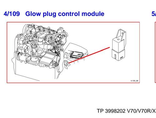

Fehlerspeicher damals ausgelesen und dann stand da etwas von Fehler Kraftstoff-Luftverhältnis (genauen Code habe ich nicht mehr) aussserdem ECM6661 -ECM6665 Glührelais Regelung Signal Fehlerhaft, ausserdem zusätzlich ECM-664A Glührelais Signal Fehlerhaft,
In den Livedaten steht Glühkerze-Relais/Steuerung "nicht aktiviert"
An den Glühkerzen kam kein Strom an.

Dann noch ein neues Glührelais.
Doch er springt trotzdem nicht an. die Kraftstoffpumpe läuft und über den Rücklauf kommt Kraftstoff an.
Trotz neuem Glührelais stehen weiterhin die Fehlermeldungen ECM6661 -ECM6665 Glührelais Regelung Signal Fehlerhaft, und zusätzlich ECM-664A Glührelais Signal Fehlerhaft, an.
In den Livedaten steht weiterhin Glühkerze-Relais/Steuerung "nicht aktiviert"
An den Glühkerzen kommt immer noch kein Strom an.

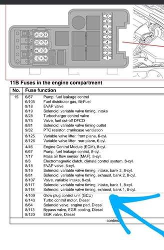

Hast du beim Orgeln schon mal eine Kraftstoffleitung am injektor geöffnet um zu schauen ob Kraftstoff gefördert wird? Das würde ich als erstes schauen. Strom an den glühkerzen sollte natürlich da sein. Sicherungen und Relais natürlich überprüfen

Prüfe LMM, Luftfilter, Kraftstofffilter, Sicherung bzw. Stromfluss bis zum Glührelais

Können VIDA-Fehlercodes ausgelesen werden?
WICHTIG: Batterie benötigt zum Start kurzfristig 14,4 bis 14,8 V bei ca. 830 A. (Inkl. Generator)
In Ruhe ca. 12,4 V. Stetig 100 A.
Gfs. Masse / Anschlüsse kontrollieren.
