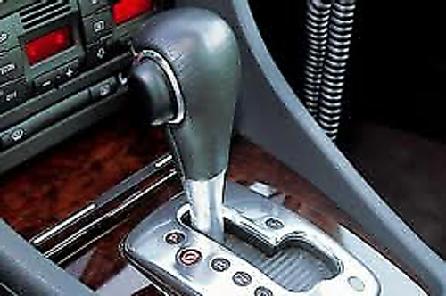

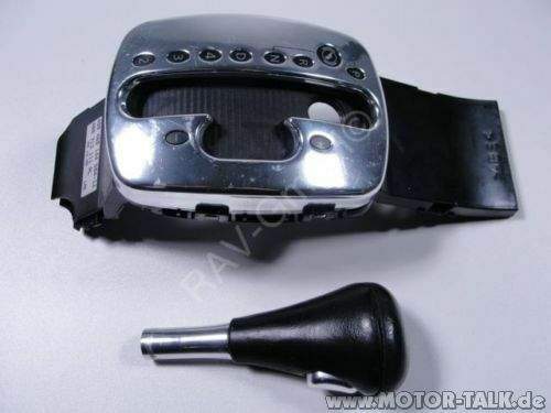

Also soweit ich weiß sieht das so aus (bin mir aber icht 100% ig sicher). Wenn deine Bucht für den Wahlschalter in der mitte der Schaltkulisse ist dann hat du eine TT5 und wenn die Bucht im unteren drittel (Richtung Handbremse) ist dann hast eine Multitronic( MT). Bilder

TE, kannst mich jetzt auch beschimpfen, ist mir Wurscht, aber neben obigen Link würde ich auch erstmal die Tatsache abklopfen, um welches Getriebe es sich bei Dir handelt. So kann man schlecht weiterhelfen.
Erkennungshilfe hat Quattron schon gegeben.

Ich glaube ab FL sehen beide Wählhebel identisch aus, mir der Stufe S unter dem D. Frontantrieb=MT, quattro=TT.
