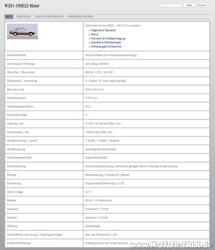

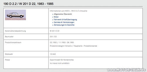

natürlich gibt es Literatur über den W201 190D 2.2
Und er hat, wie schon richtig gesagt wurde, nur 4 Zylinder
Anbei zwei Datenblätter:
Blatt-1
Blatt-2
ok Danke Torsten das ist dann mal was richtiges.
